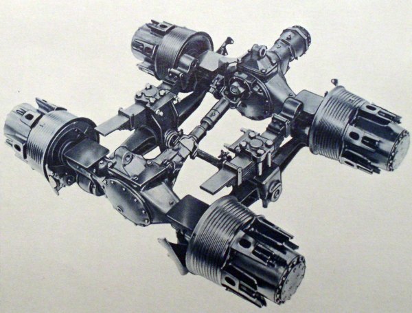

                              Gruista ha detto che il Girelli visto da lui aveva il tandem posteriore come il 697 (foto sotto) e non due balestrature indipendenti come sui classici 6x2 con asse aggiunto; si trattava di un 40S1 allora?

                                        Il Girelli visto da me in provincia di Teramo è come quello della foto di Barnaba inserita oggi , infatti se lo guardate bene ha primo e secondo assale del 697 (e quindi non trazionati) poi terzo asse di trazione con ponte 180/619 e quarto assale libero ma gemellato .
                                        Quindi un 8x2
                                        Il Gruista
                                        • Quello ppostato da Barnaba è un comune 8x2, non potrebbe essere 8x4 con tgrazione su uno degli assi anteriori, perchè ha i mozzi normali... sarà sicuro un 40S su base ^619

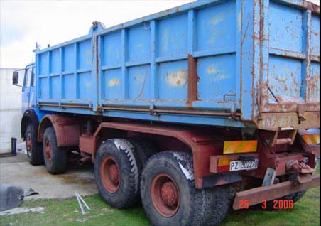

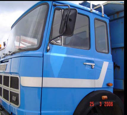

                                                      • Qualcosa in giro ancora si trova!
                                                        • Dove trovi tutte queste foto????
                                                          Hai anche una vista frontale?
                                                          • Non è proprio frontale ma è l'unica che ho!
                                                            • Ti ringrazio.
                                                              Dovrebbe essere un 480 vero? Lo hai trovato dalle tue parti?
