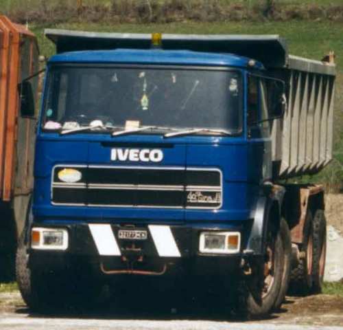

    Ciao a tutti, ricordate i vecchi 4 assi Girelli da cava costruiti sul telaio del Fiat 300?
    Bene, ho visto su un sito questo Girelli 40S a 4 assi , dicono che ha un peso complessivo di 330q
    come mezzo d'opera e 240q legale.
    su camionsupermarket ho poi visto un Girelli 480 8x4 allestito carrellone, omologatocome stradale a 32ton.
    Io mi chiedo ma se come MO erano omologati a sole 33ton, che vantaggi avevano rispetto ad un 3 assi?
    Legalmente credo nessuno, poi ovviamente su un 4 assi si carica molto di più che su un 3 assi.
    Qualcuno conosce altri modelli o ha delle foto da mostrare?

    Il Girelli della foto era omologato con un peso
    complessivo potenziale di 48 tonnellate!
    Questa sera ti invierò una foto non molto bella
    per qualità (è del 1976) relativa ad un impressionante Girelli 480 S1 8x4 utilizzato come ribaltabile nei cantieri per la realizzazione della terza corsia della MI-VE.
    Pesanti

        Ciao Pesanti, ma come mai se la portata potenziale era 480q veniva omologatocome mezzo d'opera a 33ton (credo che oggi possa comunque essere omologato a 40ton)?
        per avere i 480 bisognava forse omologarlo come trasporto eccezionale?
        Grazie in anticipo per la foto, sono mezzi piuttosto rari e si trovano poche immagini.
        X Barnaba, credo avesse il solito Fiat 8210 6 cilindri che all'epoca arrivava a 260CV.
        Però mi sembra di leggere turbo sulla mascherina, quindi può darsi che sia più potente.

            Ho provato ad ingrandire la foto: non c'è scritto 40S turbo, ma 4 assi Girelli...mi sembrava strano un turbo all'epoca

              Ecco altri 2 Girelli, un ribaltabile ed un carrellone
              Ciao!!!!!!
                Ecco qua il Girelli promesso!!!
                Grazie a Pesanti per la foto
