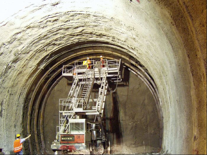

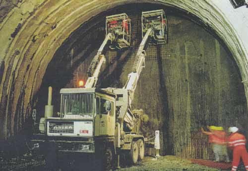

                                    La mezza cabina in galleria non dico sia l'unica soluzione, ma per i lavori di smarino eccetto i dumper credo sia la soluzione migliore.
                                    Sull'Alta velocità Bologna-Firenze, dove ci sono 80 km di galleria scavati per lo più in tradizionale, il Consorzio appaltatore per le operazioni di smarino oltre ai dumper rigidi (sempre Astra) ha usato solamente Astra 3 assi mezza cabina.
                                    Questa è una flotta che è stata acquistata appositamente per quel lavoro, quindi scelta in base alle esigenze del cantiere, di conseguenza 3 assi per avere minor raggio di sterzata e mezza cabina come diceva Trakker per aumentare la visibilità. Oltretutto la maggior parte dei mezzi Cavet hanno un dispositivo antiflagrazione (si scava in terreni con alta presenza di gas) installato sullo scarico proprio al posto della parte di cabina mancante.
                                    Io non sono un’esperto di meccanica, volevo solo segnalare che al momento di scegliere i mezzi da utilizzare all’interno di uno dei cantieri sotterranei più importanti d’Europa sono state fatte delle valutazioni di questo tipo.
                                    Per concludere, i camion mezza cabina non avranno mai un uso su larga scala, ma restano un’ottima soluzione per determinati tipi di cantieri, quali ad esempio i lavori in galleria.
                                    Questa è una mia analisi della situazione, se ho detto castronerie accetto qualunque correzione (magari da chi di galleria ne ha scavato tante...)

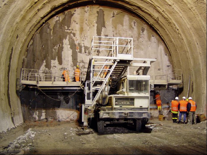

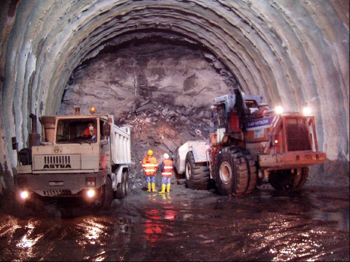

                                                    Fritz, la foto precisamente non ricordo da dove arrivi ce l'ho lì sull'Hard disk, ma non so mica forse da un sito delle ferrovie, ma non ci metterei la mano sul fuoco.
                                                    I dumper erano (e molti lo sono ancora) sicuramente RD25, i camion non saprei, anche perchè in tutti questi anni mi sa che qualcosa di nuovo sarà pur entrato. Sicuramente non posacentine, piattaforme, pompe o autobotti, questo tipi di mezzi arrivavano da chissà quale cantiere e magari ne faranno un'altro dopo questo, perchè stiam mica parlando di "lavori da fighette..."
                                                    Guardate un po'le foto qui sotto...

                                                        X Mitti: io avevo letto su un Tuttotrasporti di un po' di anni fa che i dumper erano RD25 e camion HD7 64.34
                                                        ora non ricordo più ma mi pere ne avessero comprati una trentina almeno.
                                                        I posacentine delle foto (BM21FE) hanno pure la struttura ROPS/FOPS sulla cabina e le protezioni ai parabrezza....
                                                        sembrano escavatori da demolizione
