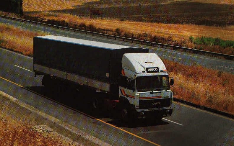

            ecco le foto della cabina del turbostar prese da un vecchio deplian
