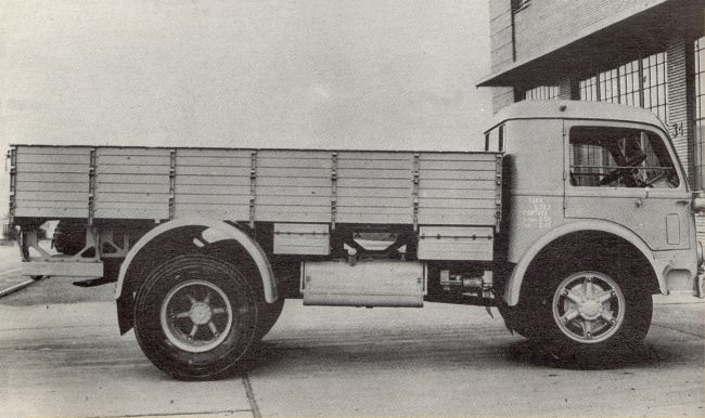

    o alcuni dubbi sull'identità dei mezzi che riporto in fotografia: mi aiutate?
    Quello della prima foto dovrebbe essere un 626 autoscala dei VVF, però non mi torna la calandra, che nel 626 io ho sempre visto a righe verticali, mentre questa sembra quella del 640. Potrebbe allora essere un 640 invece di un 626?
    E la successiva autopompa su che autocarro è: 640 o 642?
    Infine quello nella terza foto dovrebbe essere un 639, ma c'è una cosa che non mi torna: un amico (quello che ha fatto la foto), mi ha detto che gli era stato riferito che era un autocarro del 1944-45, mentre il 639 dovrebbe esser nato nel 1950: giusto???
    Ultima modifica di Barnaba; 11/01/2008, 00:38.
    Giudicare dettagli da una foto si corre sempre dei rischi,comunque il primo autoscala mi sembra un 640.La seconda foto si tratta di un 642n,ma sappiamo che diversi carrozzieri si cimentavano a ridisegnare le cabine specialmente per i veicoli da soccorso VF.La terza foto è un 639n prodotto a partire dal 52. Mentre durante la guerra tra i veicoli 4x4 prodotti dalla fiat vi erano i 665,626 oltre ai tm40 .Il primo era anche allestito con cabina bindata.Ma i bombardamenti continui hanno fatto sì che di queste versioni 4x4 prodotte dopo l'otto settembre solo pochi veicoli sono stati avviati ai fronti.Può essere che tra i mezzi VF conservati ci siano anche qualche veicolo citato.Ricordo di avere visto un 670n autoscala a Genova.

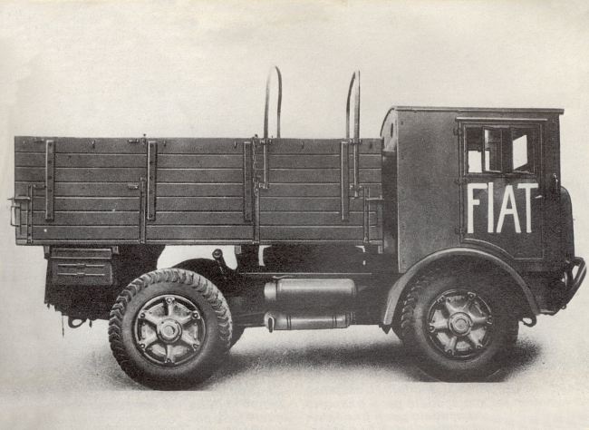

          Un amico mi ha chiesto delucidazioni sui 626 prodotti dai tedeschi, dotati di cabina in legno Einheits. Dovrebbero chiamarsi 628.
          Qualcuno ne conosce le caratteristiche, le quantità prodotte ecc?
            Barnaba, se guardi il parafango della foto è l'originale del 626 "normale produzione".
            Queste cabine erano dovute alla scarsità di materiale e le montavano, oltre ai camion italiani anche i camion di marca e costruzione tedesca per supplire a quanto mancava.
            La meccanica non differiva a quanto già citato ma i pezzi prodotti penso sia impossibile darli dato che la produzione era stata appositamente rallentata dalle maestranze e quadri Italiani ( Il comando Germanico voleva addirittura "smontare la Fiat" per portare tutta la catena in Germania e ci volle del bello e del buono per far annullare questo progetto), sabotaggi, bombardamenti etc.etc.
            (Adesso dirò una fesseria colossale e con beneficio d'inventario: il termine Einheits, non so il tedesco ma dovrebbe voler dire unità; cabina unificata???
            O possa anche aver mutuato il nome questo tipo di cabina dalla denominazione di un copricapo militare prussiano che se non sbaglio aveva l'anima in cartone pressato, come di legno e cartone essa era costruita?????)
              Ho visto la cabina di legno anche su altri camion come gli Opel Blitz, ma non so se fosse "unificata" o meno.
              Il mio amico mi ha riferito che era stata montata anche su Lancia 3 Ro, Fiat/SPA TM-40 e Fiat 508 C.
                Quella parola tedesca significa Unificato, uniforme...
                  due Fiat 4x4 con la stessa meccanica
                  Ecco il TM40 con cabina tipo Wehrmacht fu molto apprezzato anche nel dopoguerra,ricordo che in montagna,fino alla metà degli anni ottanta li usavano a spalare la neve lungo le statali.Credo ne esista ancora uno fermo da tempo verso l'Abetone.
                  L'altra foto si tratta del 665nm 4x4 con gommatura tipo "libia" per galleggiar meglio nella sabbia,prodotto in pochi esemplari per il RE,per il resto era identico al 666nm. Anche il 626 è stato prodotto 4x4 pochi esemplari e con motore solo a benzina.
                  6ro ricerche
