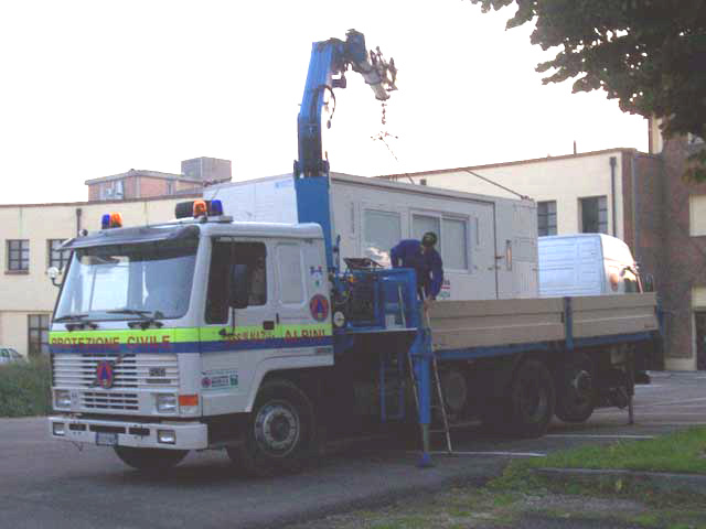

                            Quello che ricordo sul Volvo FL612-230 è che magari tra sesta, settima e ottava non c'è la spaziatura giusta: la settima è troppo lunga rispetto alla sesta e il salto tra settima e ottava è un pò lungo per alcune salite, mentre magari nella gamma bassa le marce sono molto corte tutte e quattro.

                              L'unica motrice di quelle dimensioni che ho guidato è stata un Volvo FL8, ma il cambio era un 3+3 + splitter come tutti gli altri Volvo più pesanti, compreso il primo Volvo che ho guidato: un trattore F1220 Globetrotter. Però secondo me non è molto azzeccato come cambio per un 190E27 a 3 assi (quindi con 3° asse aggiunto) che ha pure perennemente il peso della gru dietro. Un mezzo simile è più (anzi, quasi solo) adatto per girare la pianura padana: in caso di salite in autostrada "una mezza marcia" fa sempre comodo quando ti ritrovi continuamente a scalare perchè il mezzo non tira, poi presi i giri inserisci il rapporto successivo e dopo un pò ti tocca scalare di nuovo perchè il motore scende di nuovo di giri.... Cioè, perlomeno poteva essere più adatto se la cavalleria era un pò più abbondante di miseri 270 cavalli. Discorso diverso se andiamo a paragonarlo ad un vecchio 190-26 con cambio fuller.... Quello l'ho sentito andare da dentro la cabina (ero passeggero di un amico che aveva anche lui la gru e lo usava per la consegna di materiali edili in Basilicata, dove risiedeva), ma c'è una bella differenza tra il Fuller ed il cambio ad 8 rapporti senza splitter... Il 190-26 col Fuller si arrampica sui muri!!!

                                            Esatto! Al tempo in cui mio padre comprò il Volvo di cui parlavo, era il 1996, io ero ancora troppo giovane e inesperto; il venditore non ci fu di grande aiuto, e ci ritrovammo con il rapporto al ponte 1:3.73 che faceva in modo che, per raggiungere i 100 km/h consentiti, si dovesse uscire dal settore verde del contagiri ed arrivare a 2400-2500 giri/min; cosa che, su un mezzo di 12 metri con una centinatura alta 4 metri, faceva arrivare i consumi alle stelle.
