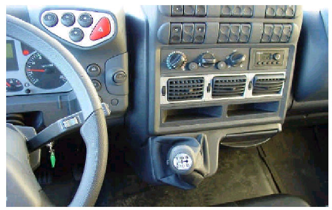

L' Eurocargo che monta il cambio a 9 marce ha l' ideogramma sulla leva e quindi anche la griglia, come quella di una comune macchina....quindi niente diavolerie o strani passaggi per passare da una marcia all' altra...ora nn ricordo bene l' ordine in cui sono messe le prime due marce a sinistra..che nello specifico sono C (marcia per le manovre) e R...andando a memoria fotografica dovrebbe essere la R sopra e la C sotto..ad ogno modo il cambio da una marcia all' altra nn comporta strane cose..si cambia come sulle macchine...solo che arrivato in 4..per passare alla 5 non devi spostare la leva in alto a dx..come fartesti di solito..ma dalla 4..passi in folle..spingendo la leva avanti..una volta in folle dai una leggera botta a dx e passi alla gamma veloce..e poi in seguito a questa botta a destra basterà spingere la leva avanti e mettere la 5,e così via per le restanti marce....spero di nn aver toppato...ciaoooooo
Cambi
Infatti Friz, solo che l' Eurocargo di Spillo non è il modello nuovo, ma la serie precedente, ed ha il cambio uguale a qualsiasi ZF montato anche sulle macchine più grosse... Gamma lenta primi quattro rapporti, folle, schiaffo a destra (mi raccomando, SOLO alla leva del cambio, per carità!!!!
) e 4 rapporti in gamma alta! Dai Francesco, è una bazzecola... Col Fuller invece le cose cambiano e non di poco... Dai dai che te lo collaudo io l'Eurocargo!!!!

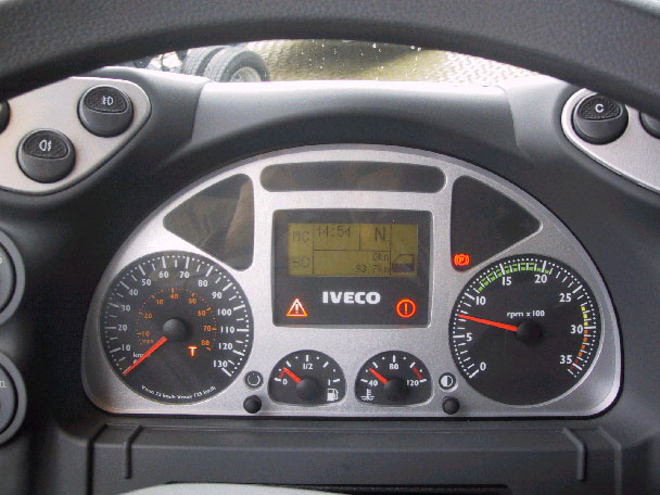

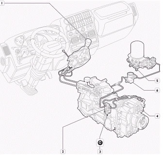

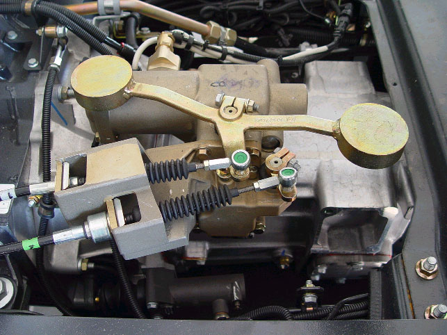

Ultimo modello Euro4 2006 con leva in plancia e nuovo comando a cavi Bowden, indicazione sull’Instrument Cluster della marcia inserita, anche con i cambi meccanici, cosa resa possibile dal nuovo impianto Multiplex (che tra l’altro è lo stesso del nuovo Trakker 2006) semplificato rispetto a quello più "ricco" di Stralis.
