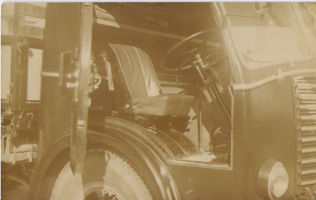

    Dall' album di famiglia ecco il 680 appena ritirato dalla concessionaria.
      E' vero, mio nonno possedeva un 640 e un 680, io ho visto solo il 680 e per come lo ricordo (avevo 7 anni) era tenuto dal nonno come un gioiello. Comunque, pur essendo stato un gran camion, non e' ricordato come si dovrebbe..........

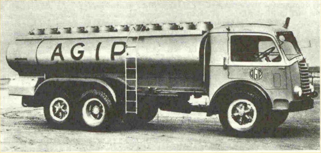

        Oltre ai nostri esemplari nel frantoio ne ricordo uno in particolare,modificato per traini di carrelli ferroviari,solo che al posto del suo ponte aveva quello dell'Orione più sovradimensionato,la cabina montava dei vetri in corrispondenza delle portiere in basso come gli esemplari trattori dell'Agip.Rimasto in servizio fino alla fine degli anni 90 poi è stato sostituito da un MAN 4x4.Ricordo pure un trattore con semirimorchio a 2 assi che scorrazzava per la Via Emilia e solitamente trasportava bracci di gru e attrezzature per frantoi.Tornando al motore la Viberti aveva in progetto l'autotelaio antincendio BVF 203 6x6 bimotore (foto junker autocarri OM) i primi prototipi ricevettero i motori del 680,poi quando iniziò la produzione in stretta serie montavano già la versione 203 stessa cilindrata del 682n da 140 cv per un totale di 280cv.La stessa Viberti aveva realizzato sul telaio del 680 una versione gru per recupero autocarri.Parallelamente al 680 compare l'inizio di una nuova serie di pesanti che terminerà nei primi anni sessanta, il 670,identico ma con il motore del 640,sempre a 6 cilindri di 6032cc 100x128 e 72cv a 2200g/m . cambio (non so se 8+2 o 5 +1),quindi piccolo motore per autocarro singolo 130ql ptt,non sono previste trasformazioni a 3 assi ne traino rimorchi.

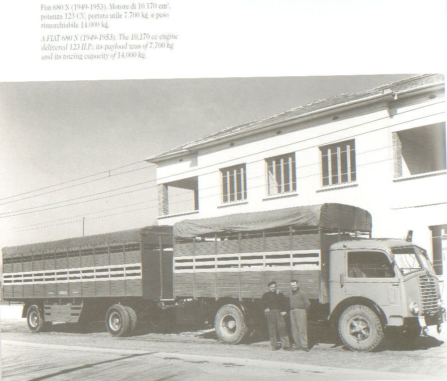

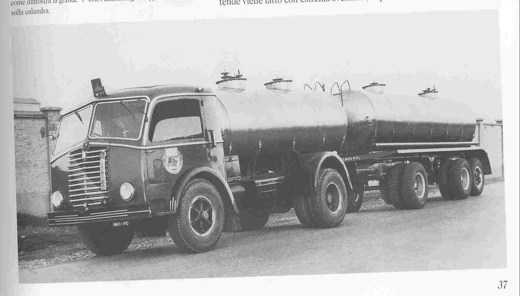

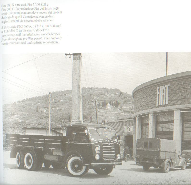

          Ho introdotto due foto la prima tratto dal libro Gino Barletti,la seconda invece da una rivista d'epoca non avendo più a disposizione una foto scattata dal sottoscritto di un 680n ANAS in azione con lo spargisale in un freddo inverno fine anni 70 affiancato da un Alfa mille..

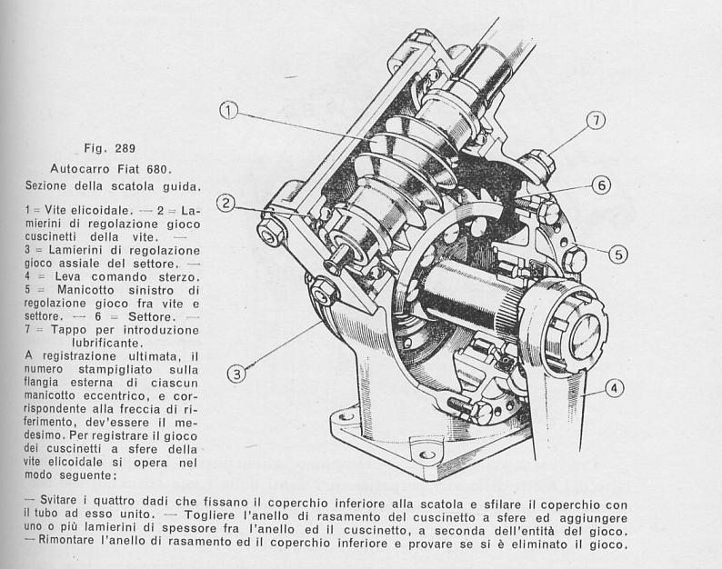

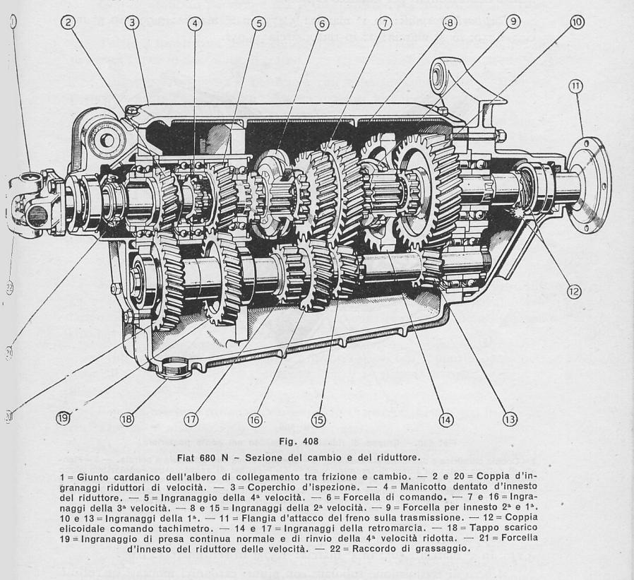

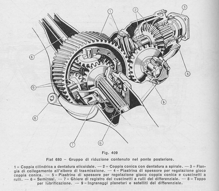

                Purtroppo non conosco molte cose di questo autocarro, però ho trovato alcuni disegni relativi alla sua meccanica.

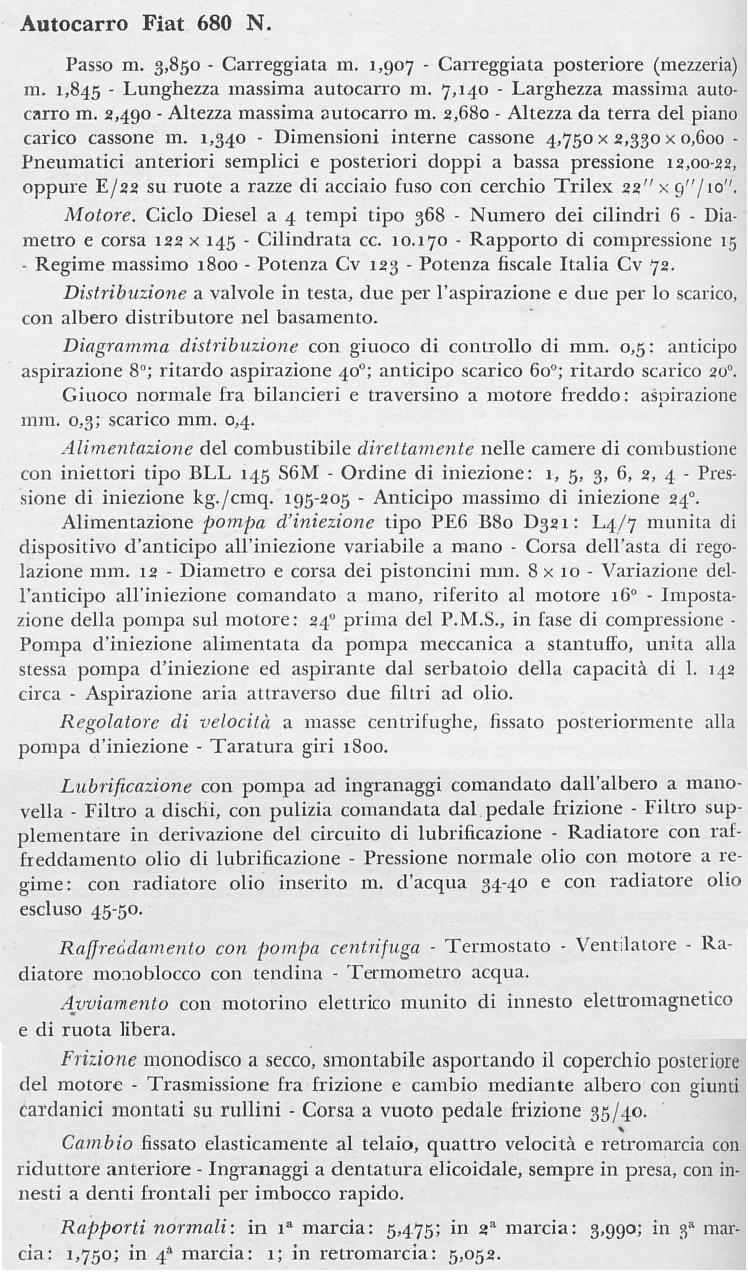

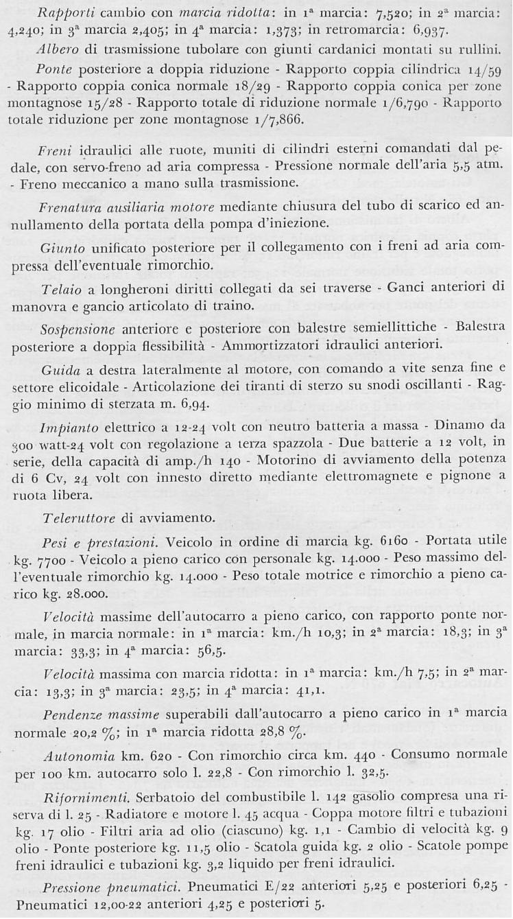

                  Dati tecnici del Fiat 680 N
                  A complemento dei dati tecnici già forniti da 6RO, aggiungo la scheda tecnica relativa al Fiat 680 N.
