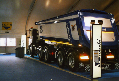

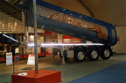

            l'altezza minima a cui si possono attaccare le strisce è 25 cm l'H max 1.50 metri.....i colori sono giallo o bianco per il laterale e giallo o rosso per il posteriore....
            qui spiega tutto.... www.ece104.com
            scusate ma in un semi ribaltabile senza sponde dove le attacco???si possono attaccare sul telaio????
            è obbligatorio anche sul lato del trattore o basta il semi?????
            Al samoter c'erano almeno due semi con le strisce, qui èevidente dove le hanno applicate (Bianchi e Zorzi)
