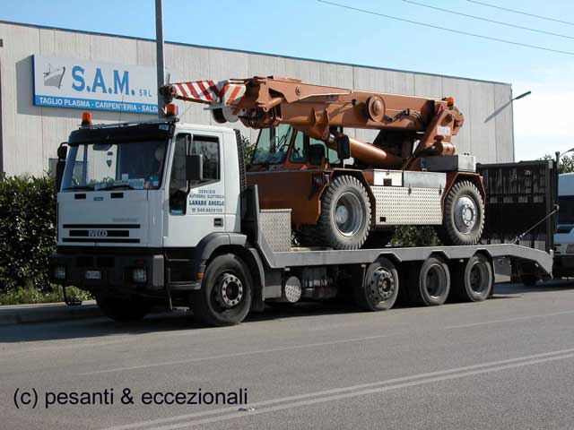

                    Si le officine Mirandola dovrebbero costruire ancora un 4 assi.....
                    in passato ho visto foto di trattori e autotelai 6x4 MO, 8x4 MO, 6x2 stradali e trattori stradali 6x2.....
                    inoltre allestiscono carrelloni 3-4 assi ribassati sui telai degli Eurotrakker.....
                    dopo metto una foto
                    Ecco come promesso una foto del Camir Eurotrakker carrellone....è stata pubblicata su www.pesanti.it alcuni mesi fa
                    Ultima modifica di Engineman; 08/07/2015, 17:27. Motivo: unito consecutivi
