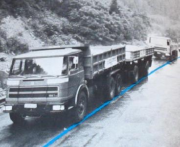

    Sfogliando dei vecchi TT, ho trovato questa insolita composizione: un Fiat 697 o 300 6x4 con cassone trilaterale da cava che traina un rimorchio 4 assi trilaterale con sponde di circa 90cm. Una composizione del genere, se la carichi piena, ne fai di qli!!!
    Dagli altri mezzi (Opel Kadett, Regata, Ducato, Lancia Thema) presenti nella foto, direi che siamo negli anni '80, periodo in cui il cds era già stato riformato inserendo i MO.
    Secondo voi questa composizione che regole potrebbe rispettare? Un MO non può essere perché non sarebbe ammesso rimorchiabile, se non per un carrellone, dunque sarà un 6x4 legale a 240qli che con il rimorchio raggiunge i 440qli???
    Avete mai visto nulla di simile?

    lo ho pure io quel TT.Ma nell'ipotesi che il 300 o 97 (?) non fosse mezzo d'opera(non riesco a vedere il lampeggiante???) nessuno vieta il traino del rimorchio.Dalla foto si vede la motrice carica ma non riesco a capire il rimorchio (4 assi,azz!).Comunque il mezzo potrebbe benissimo essere omologato per 240 qli,mi pare che ai tempi del 97 dopo 15 anni venisse levato il potenziale.Altro non so.
    • junker
      • 05/12/2004
      • 1240
      Inquadrata la zona leggendo i cartelli stradali può venir da pensare che fosse una combinazione per inerti (pozzolana etc) a bassissimo peso specifico e l'uso
      del doppia trazione per meglio disimpegnarsi in cava. Certo che se dovessi caricare di inerte medio/pesante un attacco con tale cubatura ad occhio arriveresti, dir poco, ad un lordo di 800 qli.

        Non so se è pozzolana perchè perde acqua dal rimorchio, quindi credo siano inerti belli pesanti.
        Credo che la combinazione non potesse andare a 56 ton come per i bilici (tipo Pellicano)perchè il rimorchio sicuramente non era MO.
        Il cassone della motrice è un Romanazzi quindi sui 16 mc, il rimorchio sempre Romanazzi minimo è 8.50x2.5x1=21.21 mc.
        Totale mc. 27 minimo x 16 ql/mc = ql.432 a dire poco.
        Ma allora i punti patente non li toglievano............ed i verbali erano solo da 50.000 lire.

          Ehhhhh si, allora solo 50.000 e via.. Comunque, anche se insolita, nquella combinazione è esistita.. Comunque, ad esmpio dalle mie parti, c'era un 180 4 assi, con sponde alte circa un metro e il rimorchio anche esso a 4 assi che portava sabbia, dalla cva della mia zona... a Taranto.. 2 viaggi al giorno.. poi un periodo (penso si fotte rotta motrice), la composizione ha viagito trainata da un 300 cabina lunga, e la stessa dita, aveva pure un 300T con il Pellicano...

            Luca, la cubatura complessiva è all'incirca di 37 mc.= 600qli al minimo.

              Da cosa lo deduci che perde acqua? Dalle strisciate rosse lungo i montanti posteriori? Anche se è carico, il rimorchio cmq non è pieno come la motrice.
              Anche in base a quel che dice Trakker, è possibile per un autocarro omologato MO caricare 240qli invece di 330 e viaggiare momentaneamente come legale con tanto di rimorchiabile?
              Oppure l'autotreno descritto da Trakker era fuori legge?

                        697N e 300PC autotreni :
                        con il rapporto 1/8,75 complessivi 400qli
                        con il rapporto 1/9,40 complessivi 440qli.
                        • luca bergamo
                          Esperto MMT e Cava Cantiere
                          • 24/02/2004
                          • 756
                          il camion che si vede nella foto contromano è un Fiat 650N
                          • junker
                            • 05/12/2004
                            • 1240
                            697N
                            Passo mm 3910 o 4550 ,
                            rapporto 1/8,75 legale motrice 180qli rimorchiabile 220
                            ……………potenziale………..265………………...135
                            rapporto 1/9,40 legale motrice 180qli rimorchiabile 220
                            …………... potenziale………...265………………...175
                            300PC
                            ……………potenziale………..300………………...100
                            ……………potenziale………..300………………...140

                              e se il rimorchio fosse vuoto e fosse li attaccato semplicemente perchè dovevano portarlo da qualche parte?
                              Trakker, io l'ultimo 180 autotreno che portava inerti l'ho visto una decina di anni fa.
                              motrice 4 assi, rimorchio 3 assi, entrambi con sponde da 80cm

                                  Il rimorchio sembra scarico.........comunque per la cronaca, tre anni fa e dico tre anni fa su un cavalcavia dellla SA/RC poco prima Salerno ho visto una combinazione simile, un 330.35 stracarico con rimorchio tre assi ribaltabile U.Piacenza bilaterale carichi di sabbia!! Secondo voi quanti quintali lordi c'erano?????????????????!!!!!!!!!!!!!!!!!!!!!!!!!! !!!!!!!!!!!!!!!!!!!!!!!!!!!!

                                            Le combinazione 6x4+ rimorchio che fossero 3 o 4 assi erano abbastanza diffuse negli anni 70-80 le ragioni sono diverse...ovviamente tali composizioni non rientravano come mezzi d'opera...io ricordo i 693n1-697n-300,ma pure gli Esagamma e Titano,quando abbiamo venduto l'ultimo 4 assi (viberti) lo acquistò un trasportatore che aveva uno Scania 141 6x4 ribaltabile e lo utilizzava in composizione autotreno a svuotare le ceramiche dei rifiuti (calcinacci di scarto) i quali finivano in una discarica (ex cava) come riempimento.Dalle nostre parti le argille per alimentare le ceramiche venivano estratte in collina dentro cave spesso non sempre agili...bastava un temporale e l'argilla diventava fango e un 6x4 con rimorchio aveva più probabilita' di portare l'autotreno in strada...la tara era più pesante certo, ma 400-500 ql di netto erano all'ordine del giorno.I veicoli più diffusi erano certamente 690- 691-180-in composizione 4+4 chi possedeva un 6x4 poteva accedere anche in cave più proibitive con la motrice isolata,altrimenti in composizione autotreno scendeva a valle con il rimorchio la maggior parte 4 assi...comunque i 6x4 rimorchiati (693-697 Titano) li vedevo lungo le strade delle cave nella Garfagnana e portavano blocchi di marmo con rimorchi Bartoletti 3-4 assi volta corretta,erano uno spettacolo!

                                                    Dico, ma nessuno si accorto che il 697 dell'ultima foto ha la guida sx?

                                                        non ci avevo fatto caso alla guida a sx: esemplare da esportazione.

                                                            Come detto più volte le foto Fiat venivano eseguite su prototipi o semiprototipi per cui spesso avevano differenze rispetto alla stretta serie...il 697r della foto è sicuramente di produzione non italiana,Francese oppure Belga.Io il 697r non l'ho mai incrociato in italia,a guida sinistra ne vedevo in circolazione ma erano degli N oppure T...
