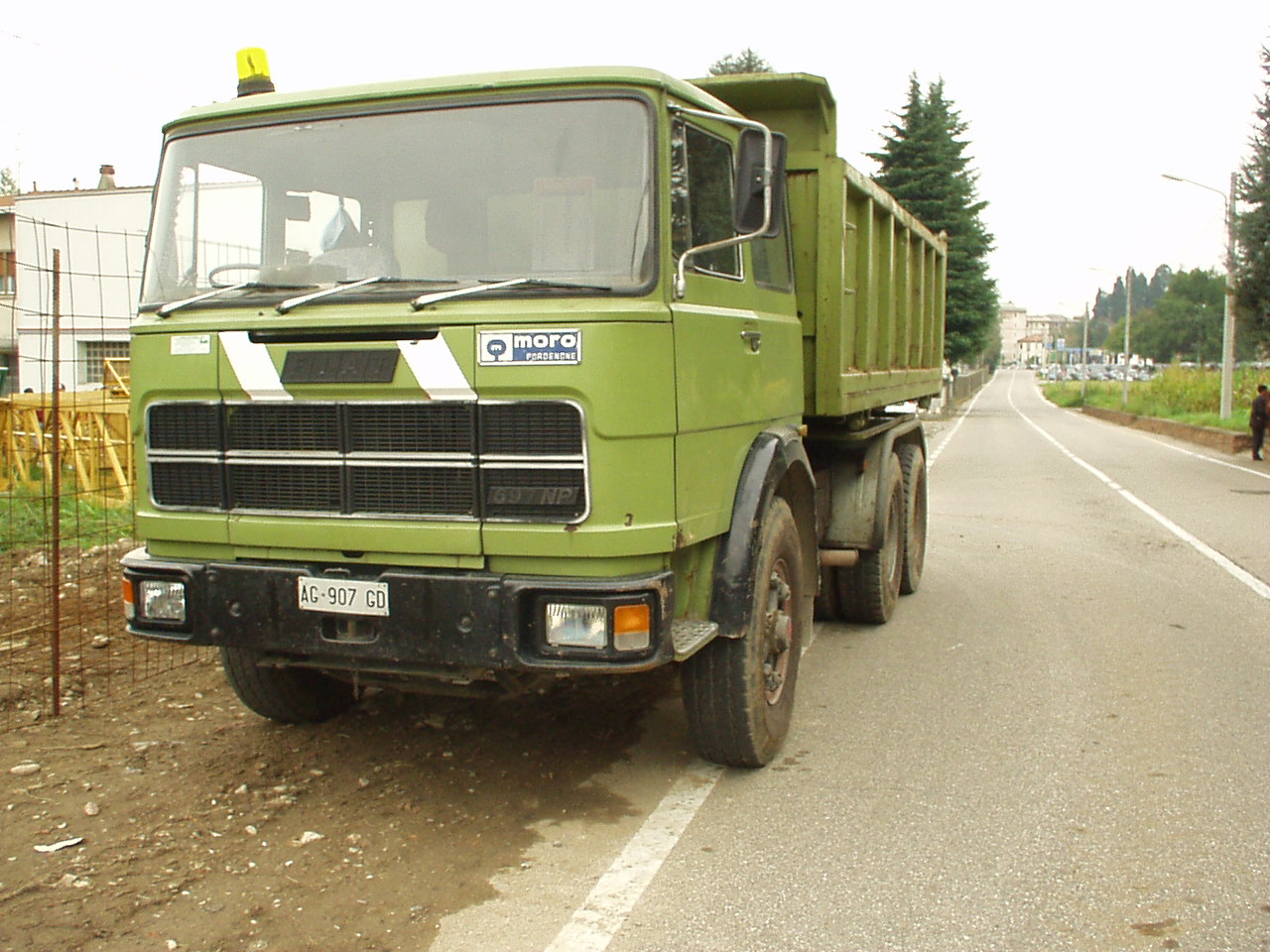

    volevo sperne di più su questa serie di camion tipo portate cv o portata rimorchiabile vari modelli costruiti.
    metto queste foto perchè questo fiat è quello che mi ha dato la passione dei camion da cava pensate aveva lo scricabile moro ma ormai è da 1 anno che è andato da un demolitore mi viene da piangere
    cerco alre foto ciao

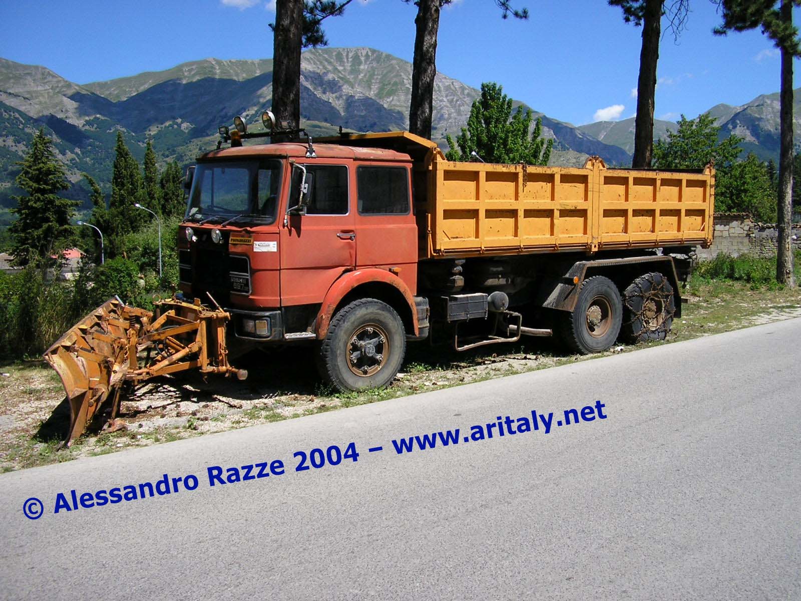

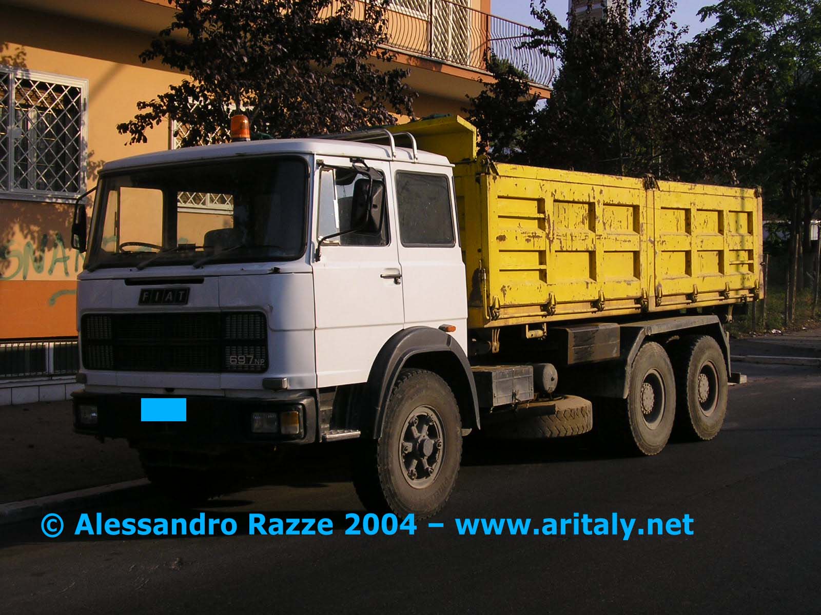

    Ciao CA,ecco qui un po' di foto del mitico Fiat 697NP (quello bianco) e del 697N (rosso).Gran bel camion Riguardo alle portate e altro credo tu possa trovare questi dati in altre discussioni dove se ne era parlato. (anche se sarebbe meglio che non ne avesse mai parlato nessuno,sennò dopo i moderatori s'incazzano un po'....)

                motore Iveco 8210 13798cc 6 cil in linea 260CV
                ptt legale 180q, potenziale 275q
                N sta per Nafta, p sta per Pesante
                cmq è vero, se ne è già parlato più volte....ricordo che tempo Branaba ha messo pure la scheda tecnica cdel 697N/NP

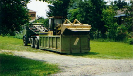

                                  il 697 era di una impresa edile della mia zona lo usavavo anche con un cassone co sponde da 1 metro per portare materiali edili e poi aveva quel cassone artigianale usato per trasportare ruspe e materiali bel mezzo eeeee
