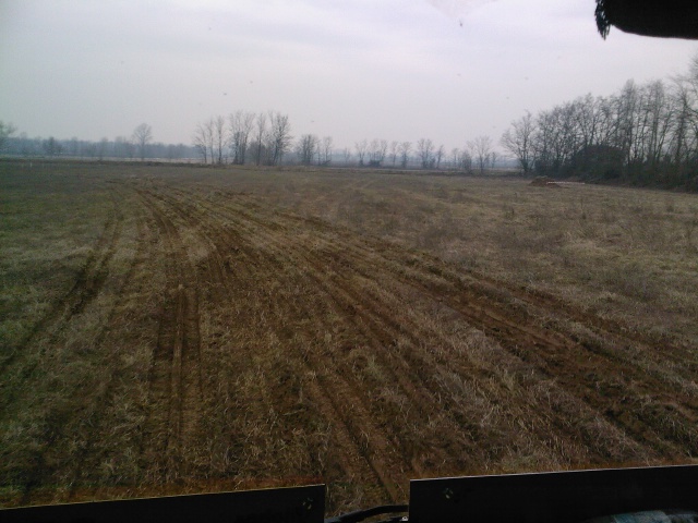

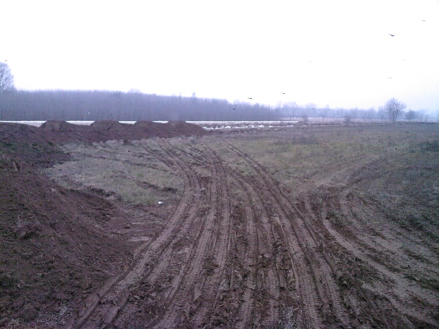

      ciao,boxer,nel molle,interndo su fondi sabbiosi per esempio il riempimento di una strada con un metro di sabbia rossa appena sistemata oppure sul coltivo umido di una campagna,come si comportano i due mezzi?? metto due foto per far capire meglio il fondo di terra

          Ciao, sicuramente in entrambe le situazioni il Trakker è superiore nel cavarsi dall'impaccio,grazie ad una miglior coppia specialmente sui bassi regimi che non ti costringe come devo fare io ora ad affrontare il percorso a 2000 giri.....altrimenti muore !!!, anche perchè e lo sottolineo c'è una sostanziale differenza di cilindrata dal motore 10700 del Renault contro i 12880 dell'Iveco. Si sentono tutti , anche sulle lunghe e ripide salite. Ora sono curioso di provare il nuovo motore che si avvicina come cilindrata e potrò fare paragoni migliori..(spero..)
