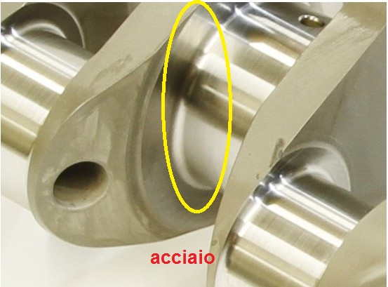

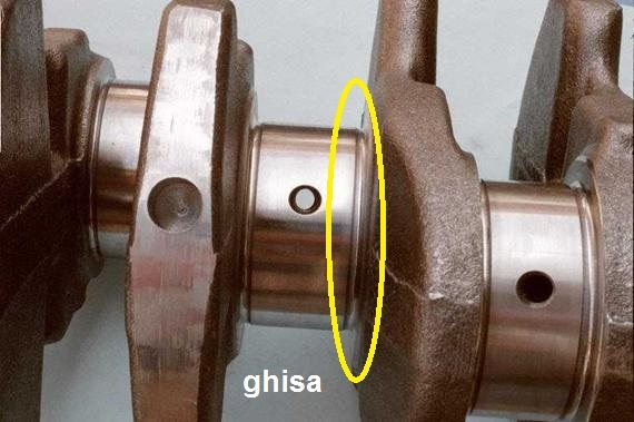

Ciao, se hai l'albero sott'occhio è facilissimo riconoscere il materiale di cui è fatto:
se i raccordi dei perni sono rullati a pressione e quindi presentano la caratteristica gola per schiacciamento del materiale, l'albero è di ghisa,
se invece i raccordi sono ricavati per asportazione di materiale (i relativi raggi sono dati dalla forma della mola), l'albero è in acciaio.
E questo vale per tutti gli alberi motore.
Vedi figure.
