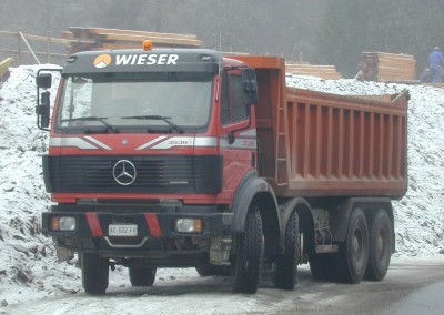

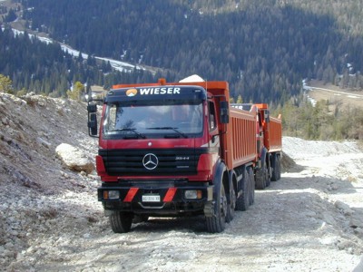

                                ma il 3544 e il 3538 di estetica sono diverse il 3544 ha delle alette sul fianco e poi è più recente

                                  #17
                                  Se non ricordo male, il 3544 divrebbe avere la calandra che arriva sino agli angolari...

                                    #18
                                    Ca missà che hai trovato dei 3538 dei primi.....
                                    io ho sempre visto il 3538 con la cabina uguale al 3544, però controllando
                                    tra le mie foto ne ho trovato uno con la cabina del 2635....
                                    Trakker, cos'è sta storia delle 2 cabine?

                                      #19
                                      Provero' a spiegami.. la Mercedes, teutonica come sempre, non faceva altro che aggiornare senza mai cambiare piu di tanto.. per cui la cabina, resto praticamente immutata dalla fine degli anni 70, fino all'Actrghghghghghghghbleah, con la serie Ecoliner, adotto' una strategia particolare, cambio' i finestrini laterali, facendogli una linea inclinata, senza pero' cambiarer il frontale, con la presentazione della cabina piu larga, adotto' una mascherina che si spingeva sin sugli angoli, solo che pensarono di estendere tale sistema anche alle cabine strette (come il 2538 che guidavo io).. creando un po di confusione visto che poi ci si ritrovo' alcuni 38, co la mascherina a pieno frontale, alcuni 44 cabina larga con il mascherino classico....

                                        #20
                                        i due modelli gli ho trovati sul sito di wieser il primo è il 3544 il secondo il 3538 a me sembrano diversi come estetica poi come motore credo che siano uguali

                                            #22
                                            Ca, l'unico 3538 con quella cabina che ho visto è quello li di Wieser...
                                            le altre foto tutti con la cabina del 3544
                                            qui ce ne sono diversi, ma tutti con la cabina del 3544.
                                            i motori non sono uguali:
                                            il 3538 monta un V8 da 12763cc e 381CV
                                            il 3544 monta un V8 da 14618cc e 435CV

                                                #24
                                                Se non ricordo male il 3538 che vedi nella foto è la versione euro 1 se noti i deflettori dell'aria hanno un taglio differente rispetto all 3544 che era gia euro 2 infatti mi sembra di ricordare che il 3544 fosse importato in italia solo nella versione lev 2.I motori sono differenti appunto solo nella versioni euro 1nella versione euro 2 i motori furono nuovamente unificati cambiandone solamente la taratura della centralina e il tipo di iniettori.Per quanto riguarda la leva del tempomat funzionava solamente(almeno per il 1844-53)per la regolazione del motore e della velocità.per il controllo del rallentatore veniva lasciata la funzione alla leva del voith montata alla destra del piantone per il controllo della velocità costante si azionava sempre con la stessa leva nella posizione del primo scatto.il freno motore invece aveva il solito bottone vicino al sedile
