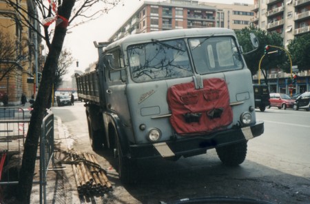

                                                .......Collaudiamo il nuovo scanner.... Trattasi di un 682n2 che circola imperterrito tra i cantieri della Capitale (credo abbia il motore originale!! )
