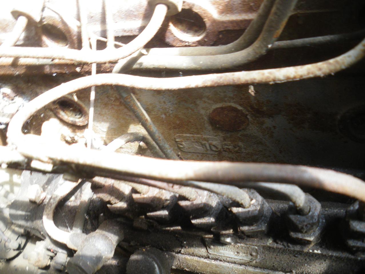

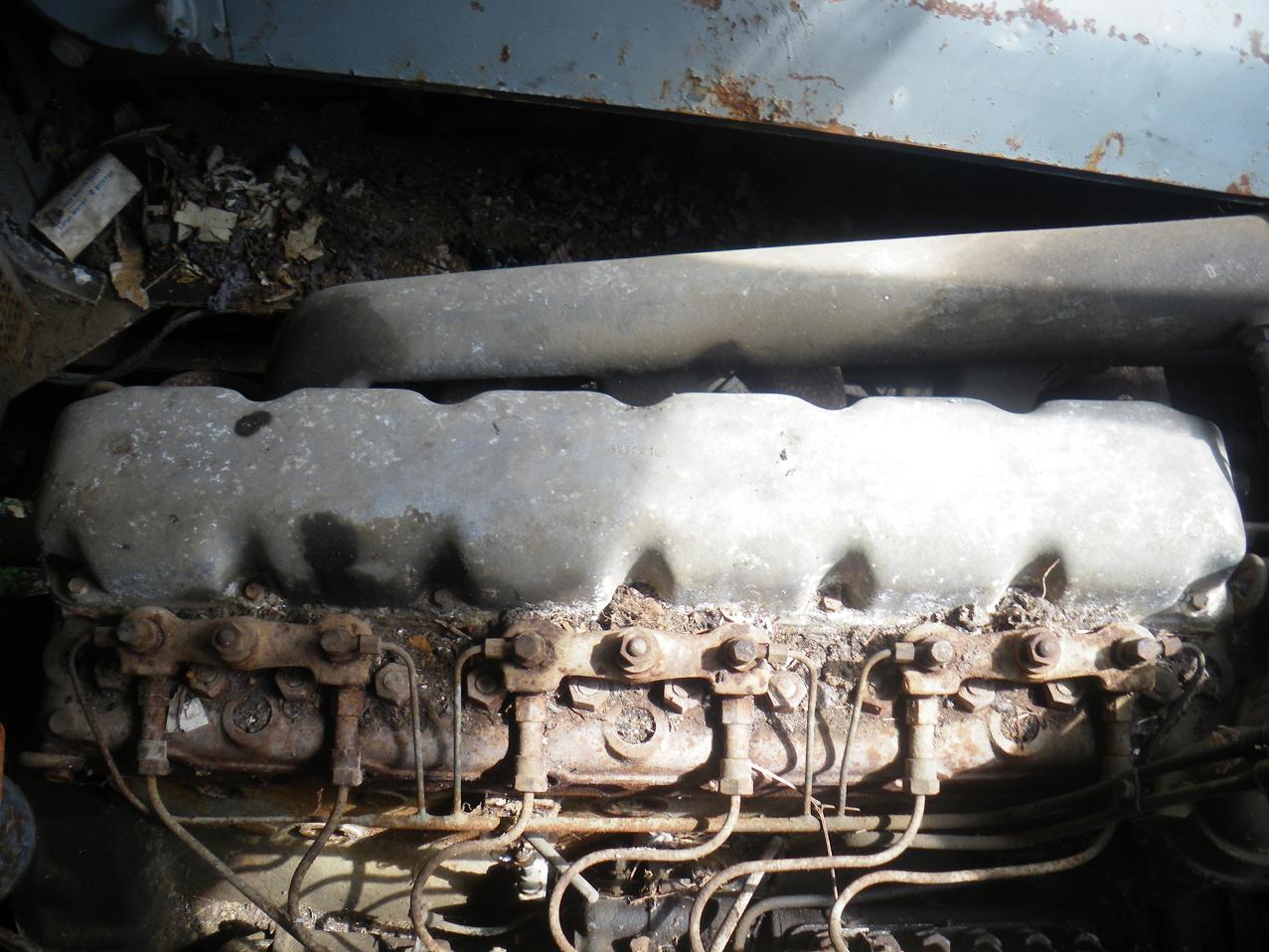

                    Sapreste indicarmi di che motore si tratta?...vedi foto
                    MF51
                      Ho dimenticato le foto ...eccone solo due bruttine...a presto per altre panoramiche.
                      MF51
