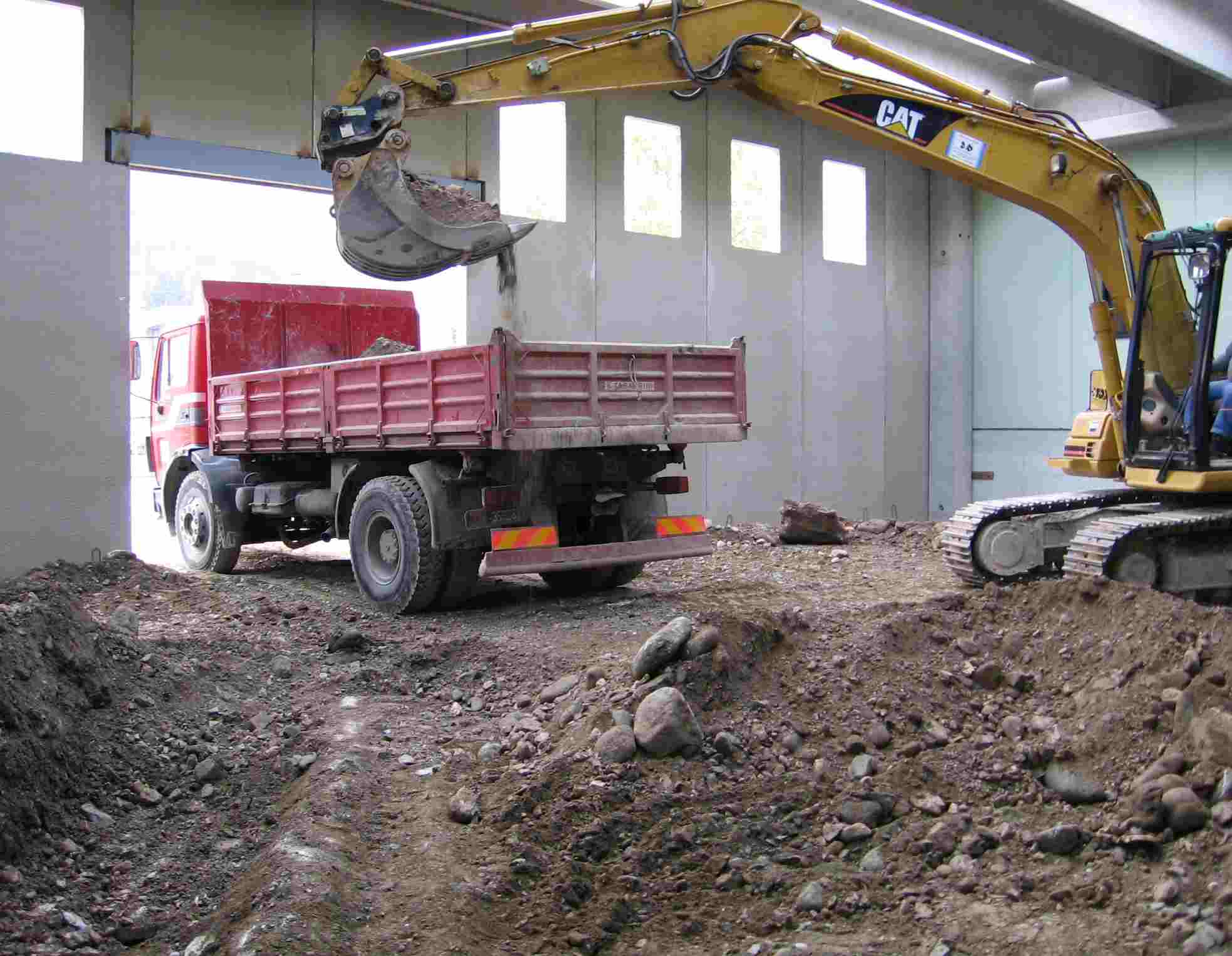

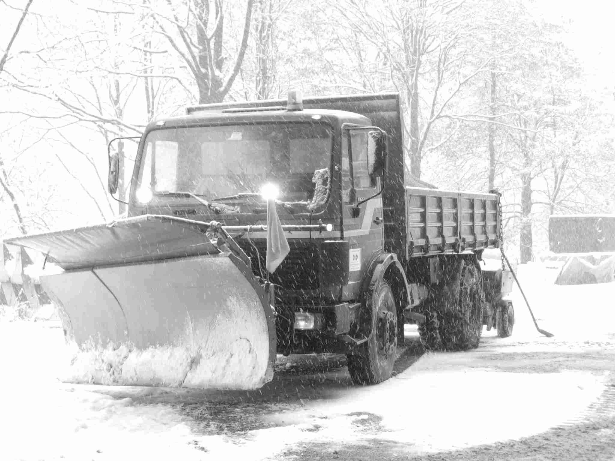

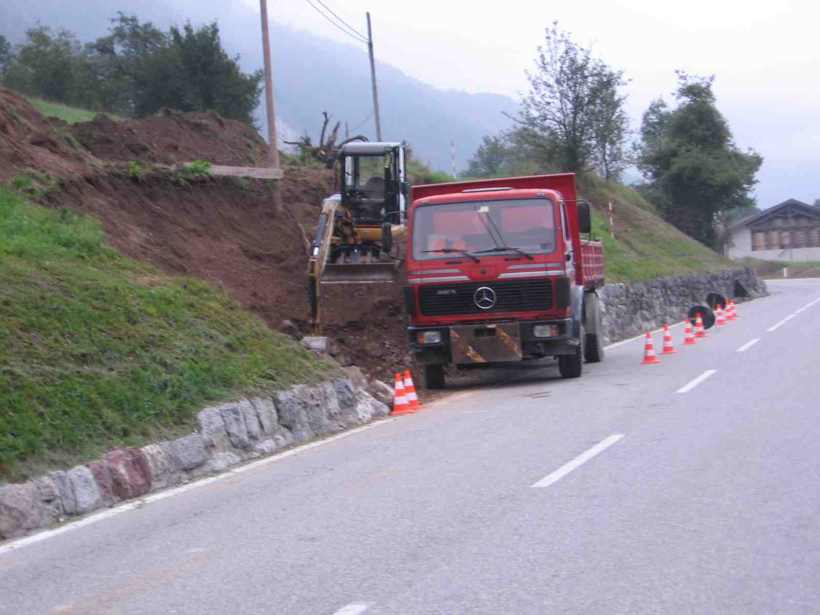

                  ho inserito un po di foto di alcuni mb

                                ho visto che parlate per lo più di tre assi e trattori, ma se vi può interessare noi abbiamo un 1922K dell'83 con ribaltabile... posso darvi informazioni e magari qualche foto (le foto fra un pò perchè due giorni fa ci hanno rubato la mitica stella sulla griglia davanti e non posso fotografarlo così, sembra quasi un altro camion...); se siete interessati fatemi sapere!

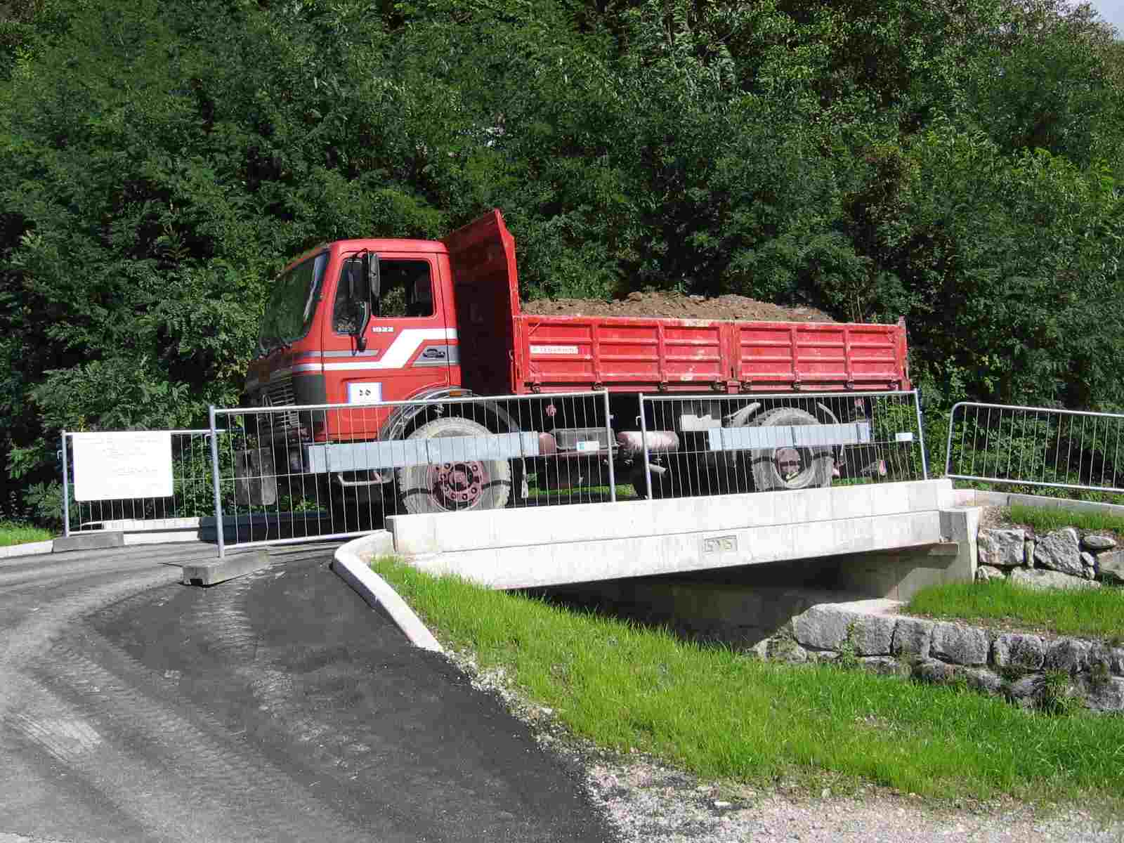

                                    ho trovato una foto che allego, anche se non si vede molto bene il solo camion;
                                    se per importazione intendi importati già immatricolati ti devo dire di no, noi lo abbiamo comperato nuovo ed immatricolato la prima volta qui in Italia;
                                    non ci ha mai dato grossi problemi ed ora che ha circa 1.150.000 km svolge egregiamente il suo compito di servizio ed approvvigionamento cantieri e sgombero neve... se poi avesse la gru sarebbe perfetto!
