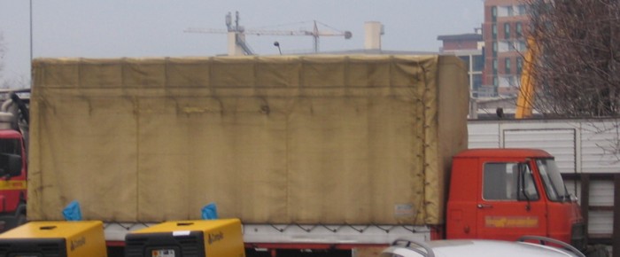

          Quindi il trattore che vedo io per lo spostamento di semirimorchi cisterna all'interno in un'officina specializzata con la cabina del 673 non è altro che un 680!Volevo mettere la cosa nell'argomento stranezze ma poi ho visto lo specifico e ho scritto qui!Il mezzo in questione è molto deteriorato quindi vado per tentativi!
            no Tommy, non è assolutamente un 680.
            se ha la cabina del 673 (la cosidetta cabina americana o brasiliana o pancho come dir si voglia) è sicuramente un 662T3...la versione trattore del 662N3.
            il modello completo è 662T3 anche se sulla targhetta trovi scritto solo 662T
            se riuscissi a fargli una foto te ne saremmo veramente grati, visto che è una macchina veramente rarissima!!
              é un problema perchè capito poco!Di sicuro ti posso dire che ha la guida a sinistra!non mi ricordo di preciso se ha le ruote a "raggiera" !

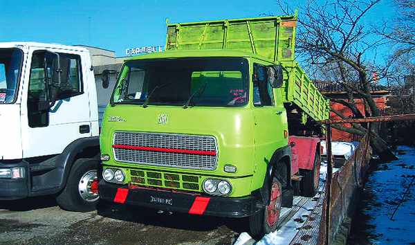

                ti metto una foto di un pancho tanto per intenderci se la cabina è così.
                i trattori con quella cabina che io sappia erano solo il 650T e il 662T...

                    Dovrei ricapitare lì!può essere che sia un carro trasformato!sapete...per spostare dentro e fuori i semirimorchi come detto sopra basta anche qualcosa di artigianale.Probabilmente quel mezzo lo è.

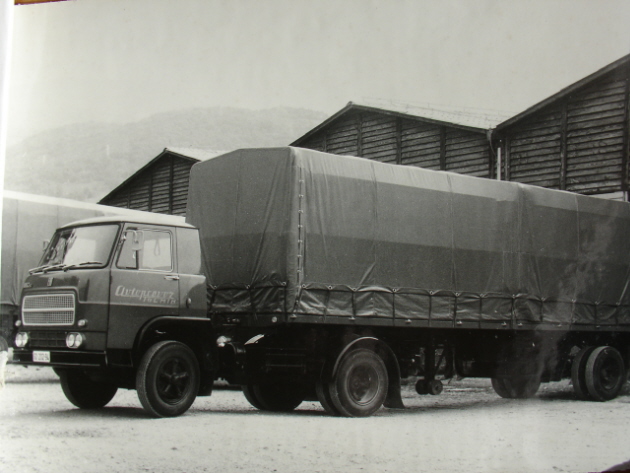

                      Tommy,è per caso come questo 650???
                      P.S. Trakker,scusa la foto slava,ma è l'unica che ho riguardante codesto modello...e siccome mi sembra utile a mettere a fuoco la questione,la posto,in caso basta che cancelli il messaggio,no problem.

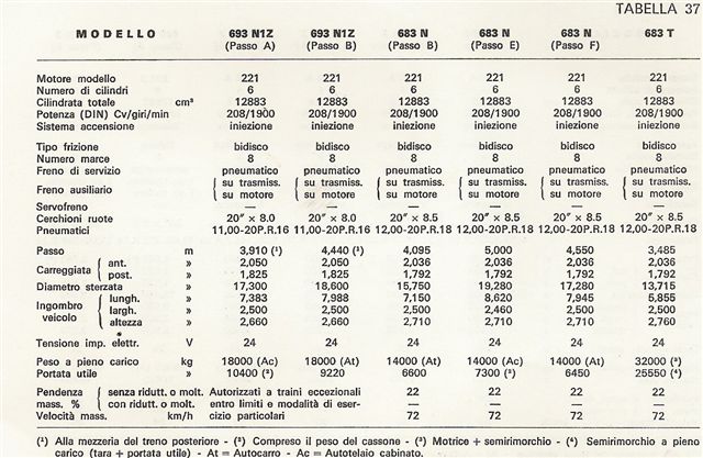

                        Scusa di cosa!è molto bella!Dovrebbe esser lui ma è in condizioni pietose rispetto al modello della foto!Il 650 pooteva avere anche la guida a sinistra?Un'altra cosa però fuori da quest'argomento!Ho cercato con la ricerca avanzata per le discussioni affrontate:non ho trovato una specifica sulle caratteristiche specifiche e generali del fiat 683 n!Sai aiutarmi?
                        Ultima modifica di tommy; 14/03/2006, 21:01.
                          sul 683N ho solo questi dati qui
                            Ti ringrazio Friz!La serie di dati completa che cercavo!
