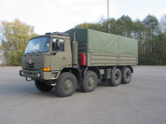

              Comunque se volessi procedere all'acquisto di un 6x6 o 8x8 di derivazione militare potresti sempre prendere in considerazione i TATRA (ora acquisita dalla Terex, per cui diventata Terex-Tatra), nella fattispecie il modello ARMAX 8x8 di cui metto una foto. Trovi informazioni e dati tecnici sul sito www.terex-tatra.com
                Io ti consiglierei un bel KAMAZ 4911 4X4,praticamente è il modello di partenza di quello che vince le Dakar.Questo è già più veloce come mezzo,però non so se in Canada è reperibile......inoltre è 4X4,e tu volevi un 6X6 o un 8X8...
                  già mi ero scordato i Tatra

                                    Del tatra invece non ho trovato caratteristiche particolari rispetto ad altri 6x6 8x8.
