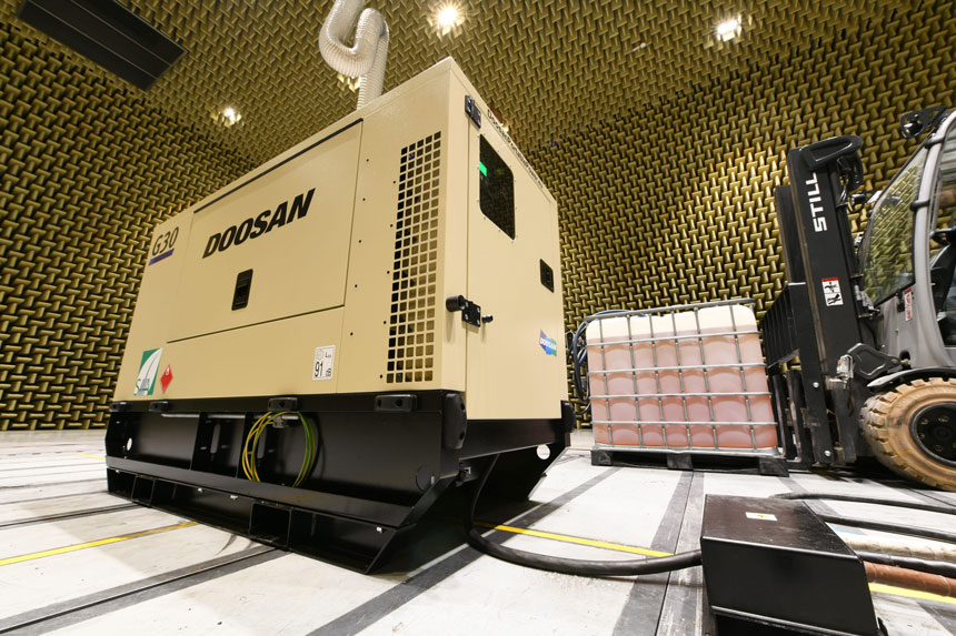

Un’altra novità DPP presentata al Bauma è il generatore G20, che fornisce una potenza elevata di 19 kVA tramite il motore diesel Yanmar 4TNV88 18 kW, conforme agli standard di emissione EU Stage V per i generatori.
Prima del lancio formale dei prodotti Stage V, DPP continuerà ad offrire il modello esistente G20IIIA e il modello G30IIIA più grande, che offrono robustezza e affidabilità, prestazioni elevate e un’ampia gamma di caratteristiche per soddisfare le esigenze di applicazioni che richiedono una potenza temporanea.
Di particolare interesse per il settore del noleggio, la configurazione con serbatoio carburante sui generatori G20 e G30 assicura un'autonomia di almeno 47 e 55 ore al 75% del carico, rispettivamente. L’accesso alle aree di funzionamento e assistenza, sicuro e agevole, è stato una delle priorità per tutta la progettazione di questi generatori.
Una caratteristica user-friendly è il vano dei comandi elettrici e di potenza che è stato progettato per soddisfare i requisiti più elevati di sicurezza, affidabilità e flessibilità. Tutte le funzioni di comando sono raggruppate nel pannello di comando 4510 di Deep Sea Electronics, di facile utilizzo, che visualizza i parametri critici di funzionamento a colpo d’occhio.
Dal cantiere edile, al palco di un concerto, alla prima linea degli interventi di soccorso in caso di calamità, i generatori G20 e G30 offrono alle società di noleggio, agli organizzatori di eventi, ai servizi di intervento in caso di emergenza, all’industria generale e a molti altri clienti la massima qualità, con il supporto dei servizi di assistenza tecnica e manutenzione dedicati in tutto il mondo.
