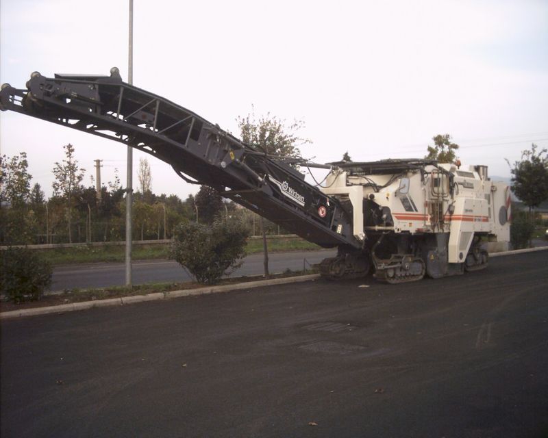

    La settimana scorsa sono stato ospite su una stupenda w1900 durante alcuni lavori di fresatura...appena accesa ho subito sentito il rombo del motore mercedes appena ha iniziato a lavorare sono rimasto stupito da come lavora....un 4 assi lo carica anche in 2 minuti ...ha un quadro degli strumenti che e' immenso per l'enorme quantita di bottoni e levette ...pensavo che era impossibile da spostare invece con vicino l'operatore l'ho provata per qualche minuto ed e' un bel giocattolone pensate che con acqua e gasolio pesa 370qli
    che ne pensate di questa macchina??
    con che macchine la confrontereste??
    Bella veramente...pero mi viene un dubbio.
    Se pesa 370 q.li con gasolio e acqua mettiamo che a vuoto cioè senza gasolio e senza acqua possa pesare a dire esagerato 300 (sono stato molto molto esagerato....è impossibile che siano 70 ql tra gasolio e acqua) come viene trasportata se al massimo un rimorchio porta 250ql? Viene smontata a pezzi per esempio viene tolto il nastro caricatore? anche se non penso che pesi più di 50-60 ql!!

      Io queste macchine le ho sempre viste intere sui carrelloni, col nastro piegato su se stesso, ma non ne so proprio nulla di pesi trasportabili dai camion e dai rimorchi, quindi non saprei dire. Comunque è un tipo di macchina che piu di altre mi piacerebbe provare, anche per la velocità operativa che mi ha sempre stupito, poi una volta ho visto con attenzione davanti a casa mia una Marini e la bravura con cui era condotta mi impressionò davvero. Quello che mi preocupa di piu sono i chiusini da aggirare e da saltare, pur avendo l'occhio, chissà che non ce ne sia ancora qualcuno coperto dall'asfalto? Avrei comunque sempre un pò di timore di dover fermare la macchina per cambiare il rullo....beato te Giorgio che ci sei potuto salire e l'hai potuta guidare un pò...non ricordo, ha un volante? MI pare di si...vero?
        la macchina è trasportabile su un qualsiasi carrellone senza il trasporto eccezzionale,è possibile tenere dentro il pieno di gasolio e mezzo pieno di acqua senza andare lo stesso fuori peso,per il problema pozzetti e chiusini,quelli scoperti no problem e per quelli coperti di solito c'è una persona a terra con il metal detector che controlla davanti alla macchina per sicurezza se poi si prende un chiusino di solito saltano i picchi del tamburo e basta solo sestituirli, perdendo un po di tempo, ma è un lavoro di normale manutenzione che di solito si fa sempre prima di iniziare a lavorare con la macchina
        Ultima modifica di
          x max 187 la macchina non viene smontata in nessun pezzo viene trasportata come la vedi ...viene abbassata la cabina e ripiegato il nastro .....parlando con l' operatore mi spiegava che l'unico problema e' che ogni tanto capita qualche chiusino non segnalato e bisogna cambiare minimo una 50ina di denti (costano 7 euro l'uno) pensate che una volta ha preso un tombino e se ne e' accorto quando l'ha visto uscire dal nastro e cadere sulla cabina del camion.....
          la macchina puo' essere guidata con il volante ( su richiesta il joistick) che e' molto comodo e sensibile....
            la w 1900 la si può trasportare su carrellone con il nastro appoggiato con apposito sostegno sul cassone del camion
              La guida sulla W 1900 è solo a volante se non sbaglio, la versione con joystick e pannello elettronico è la W 2000 che ne rappresenta l'evoluzione in termini tecnologici e di produttività.
