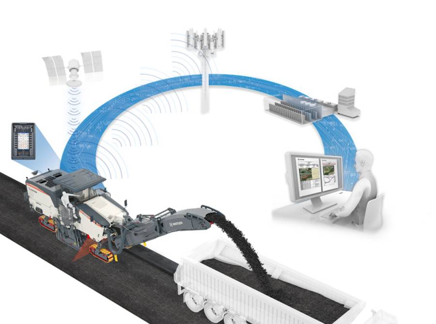

FRESATURA CONNESSA: informazioni sul targeting
Un potente flusso di informazioni è importante per rendere i processi più semplici, veloci ed economici. Wirtgen definisce l'argomento come FRESATURA CONNESSA. Rappresenta il flusso diretto di informazioni tra macchina, operatore, officina di assistenza e ufficio di spedizione. Wirtgen utilizza l'infrastruttura della soluzione telematica WITRG esistente per questo scopo.

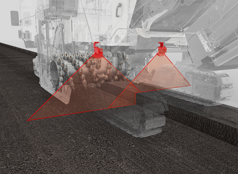

Documentare in modo affidabile le prestazioni e i dati di consumo
Wirtgen PERFORMANCE TRACKER utilizza uno scanner laser per determinare il profilo della sezione trasversale da fresare. Il posizionamento della superficie e il volume di fresatura sono determinati esattamente tramite il posizionamento GPS e altri sensori. L'operatore della macchina è costantemente e in tempo reale fornito delle informazioni più importanti tramite il display del suo pannello di controllo. Dopo il completamento del lavoro di fresatura, un report generato automaticamente con tutti i dati importanti sulle prestazioni e sul consumo in formato Excel e PDF viene creato e inviato tramite e-mail all'operatore della macchina.
