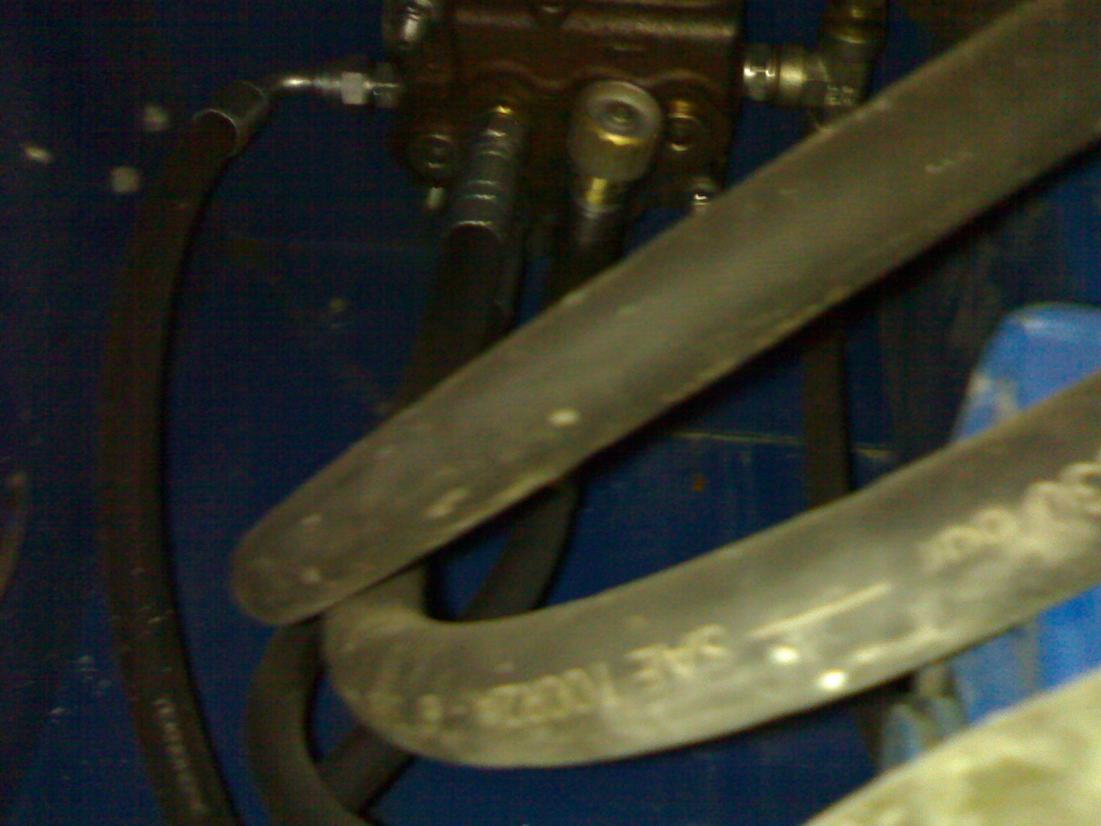

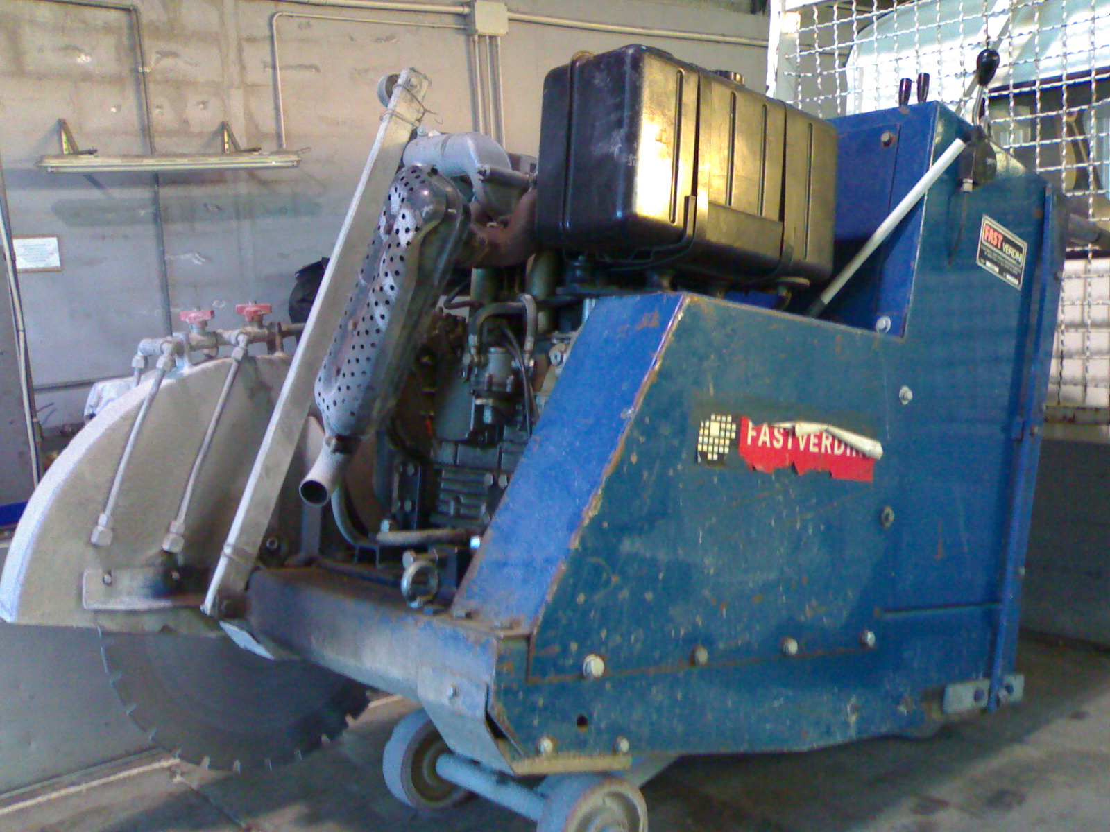

          Funzionamento taglia asfalto
          Ciao a tutti, mi allego a questo vecchio post per non crearne un altro.
          Mi hanno chiesto di rimettere in ordine una macchina taglia asfalto, la macchina in questione ( perdonatemi ma ho dimenticato il foglietto con le caratteristiche ) funziona perfettamente, a parte una cinghia sostituita ed una bella ripulita lavata.
          Unico dubbio il cilindro idraulico che alza e abbassa la macchina è velocissimo, a parere mio personale si rischia di rompere il disco facilmente.
          Non conoscendo il funzionamento chiedo ad utilizzatori ed esperti di tale macchina se il movimento deve essere così veloce oppure no.
          Grazie mille
          Marco B

            Premetto che non sono un esperto di taglia asfalto.... però una cosa che ho sempre visto su queste macchine è un avvicinamento del disco al suolo e l'inizio del taglio graduale. Di solito questo avveniva con un volantino e vite senza fine. Ora non so se i modelli più recenti li hanno fatti a posizionamento idraulico.
            Quindi presumo che il pistone debba essere regolato nella velocita di uscita o comunque di avvicinamento del disco.... In uscita può anche essere più repentino.
            Se riesci a dirci di che modello si tratta e magari una foto del sistema di posizionamento del disco, magari è più facile darti una risposta.

              Grazie CAT320, stamattina ho riverificato il tutto, il volantino c'è ma mi pare di aver capito che serve ad orientare l'intera macchina in modo da avere un taglio angolato rispetto al piano su cui si lavora.
              Sotto la leva del cilindro che alza e abbassa la macchina c'è un regolatore di pressione (uno strozzatore) che varia la velocità del cilindro stesso (ovviamente aperto al massimo).
              La macchina è una Fast Verdini VDA.
              Tutto risolto, grazie 1000
