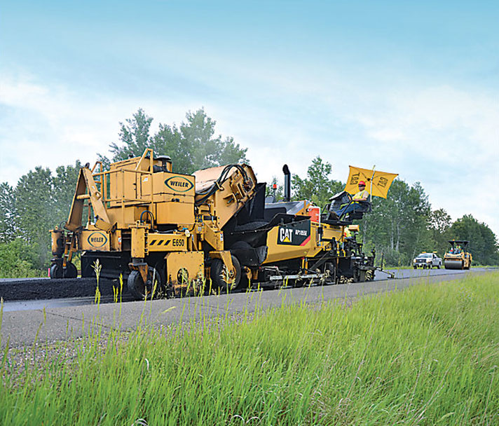

Caterpillar comunica, tramite il suo sito web, l'inizio della produzione di finitrici stradali AP1000F e AP1055F. Le nuove macchine stradali, Serie F, sono equipaggiare dal motore Cat C7.1 ACERT™ 167 kW (225 hp) conforme alle normative UE Stage IV EPA e USA Tier 4 Final.
Di seguito potrete leggere la traduzione e il riassunto del comunicato pubblicato sul sito ufficiale della Caterpillar.

Efficienza del carburante
Le nuove finitrici stradali sono equipaggiate dal motore Cat C7.1 ACERT™ 167 kW (225 hp) conforme alle normative UE Stage IV EPA e USA Tier 4 Final.
I nuovi modelli della Serie F sono disponibili anche nella versione con il motore Cat C7.1 conforme alle normative USA EPA Tier 3 e UE Stage IIIA con 186 kW (249 hp).
Alcune caratteristiche della Serie F:
Tecnologia
Il display touchscreen rende il lavoro più facile per l’operatore. La diagnostica del rasatore ed controllo della temperatura sono facilmentente accessibili dal display.
Il sistema di spegnimento e riempimento automatico (dei dati) del rasatore facilita il setup e contribuisce a fornire coerenza per gli operatori di vari livelli di esperienza e competenza.
Carro Mobil-Trac™
Le asfaltatrici Serie-F dispongono di un carro innovativo. I rulli di supporto mantengono costantemente il contatto con la superficie, indipendentemente delle irregolarità.
Il sistema Mobil-Trac (MTS) è caratterizzato dai rulli oscillanti ed una cinghia in gomma montate su un carro d’acciaio.
Options
I rasatori disponibili sono: SE60 V, SE60 V XW e SE60 VT XW; sono dotati di controllo proporzionale a due velocità per una maggiore efficienza e reattività in presenza di ostacoli.
Il rasatore SE60 V, grazie alla misura più compatta, è facile da manovrare e trasportare.
Questo rasatore sostituisce l'AS3301C.
Il modello SE60 della Serie-XW è dotato di prolunghe idrauliche e raggiunge una larghezza di pavimentazione massima di 10 m (33 ').
