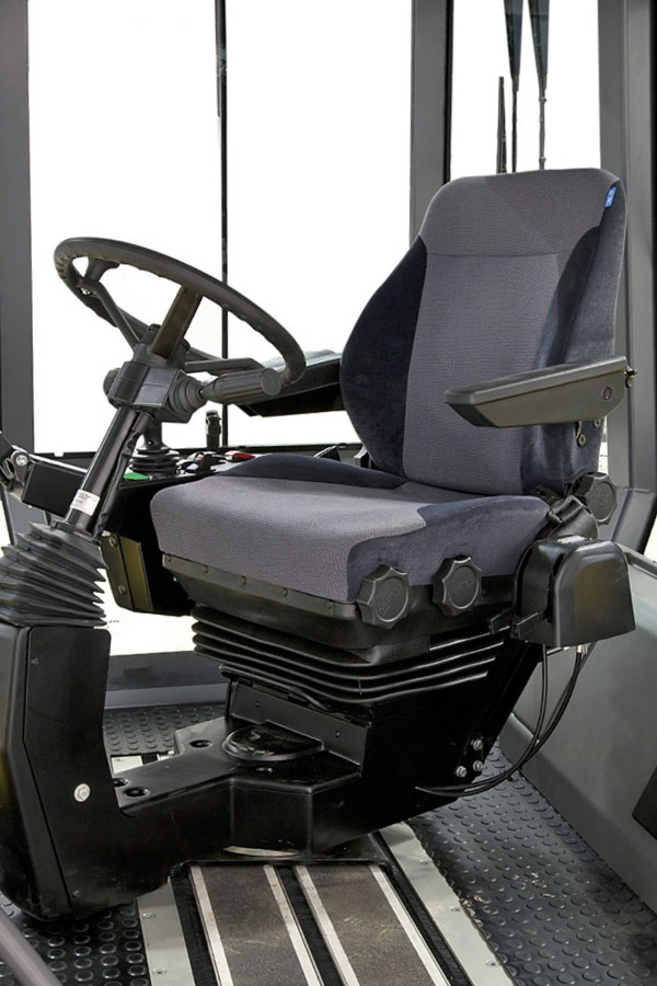

Il pieno controllo dell’area di lavoro e comfort
Uno dei sistemi per ottenere una compattazione di alta qualità è ottimizzare l’ergonomia, assicurando all’operatore la continua visibilità delle operazioni e un comodo accesso ai comandi. Tutte le macchine offrono perciò una visuale di 1x1 m e la completa visibilità di tutte le funzioni di lavoro.
La visibilità è uno degli aspetti principali per l’efficienza di un rullo per asfalto e per lavorare in totale sicurezza anche con la visibilità dei bordi e delle superfici dei tamburi e degli ugelli di spruzzatura. Il centro di gravità molto basso garantisce ai rulli una buona stabilità. La postazione di guida - scorrevole e pivottante - offre la massima ergonomia per l’operatore.
[ATTACH]41095[/ATTACH]
Il motore è posizionato sul modulo posteriore in modo da garantire minore calore e rumore per l’operatore. Il livello di vibrazioni molto basso sulla postazione di guida aumenta il comfort.

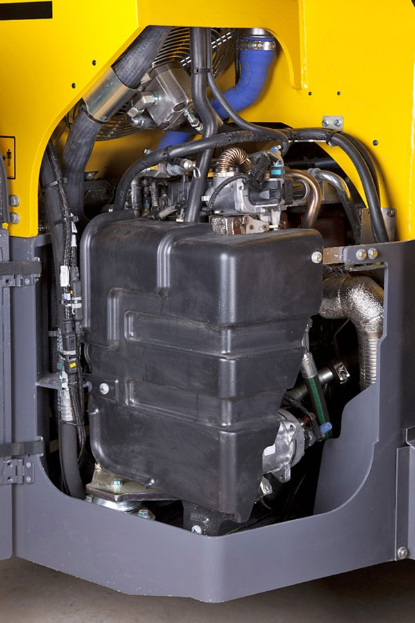

La potenza del motore e riduzione dei consumi
I nuovi modelli sono azionati da motori Cummins QSB 3.3, QSB 4.5 o Deutz TCD3.6. Sono disponibili le versioni Stage IIIA/T3 e Stage IIIB/T4i. Il sistema automatico Dynapac consente di utilizzare il motore a regime minimo, offrendo la possibilità di regolare la potenza in base alle necessità e quindi ridurre ed ottimizzare il consumo del carburante. La velocità del rullo è regolabile grazie ad un potenziometro posizionato sul pannello guida. Molti dei miglioramenti effettuati portano benefici ambientali grazie alla riduzione del consumo di carburante e alla maggiore silenziosità di esercizio.
I miglioramenti si sono dimostrati efficaci poiché hanno permesso di risparmiare 8 kW durante il funzionamento di un modello tipico della gamma, con conseguente abbassamento dei costi di esercizio e del livello di rumorosità. A richiesta, è disponibile anche la modalità ECO che consente un ulteriore risparmio di carburante fino al 20%.
[ATTACH]41094[/ATTACH]
Come accessorio opzionale è disponibile anche l’olio idraulico biodegradabile. Il sistema automatico a regime minimo e la possibilità di scegliere l’intensità della potenza mantengono basso il livello di emissioni di scarico. I motori ad emissioni ridotte sono di serie su tutti i modelli.

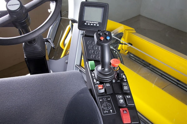

Il dispositivo Dynapac Compaction Analyzer
Il dispositivo DCA-A (Dynapac Compaction Analyzer per Asfalto) è un perfetto strumento per gli operatori. Fornisce dati, in tempo reale, sulla fase di rullatura, consentendo di programmare il passo successivo, misurando la temperatura dell’asfalto di ogni area. Il conteggio del numero di passate permette all’operatore di mantenere in modo più semplice il controllo del lavoro e di ottenere i risultati migliori. Una migliore pianificazione delle operazioni di compattazione garantisce inoltre che i vari processi vengano eseguiti in modo più efficiente, con conseguente risparmio di tempo e di carburante. Il sistema DCA-A consente all’Impresa di documentare i lavori eseguiti per esaminare lo schema di rullatura e il numero di passate sulla superficie compattata.
[ATTACH]41093[/ATTACH]
I risultati possono essere utilizzati per ottimizzare l’uso dei macchinari e per garantire qualità. Una compattazione a regola d’arte è essenziale anche per evitare penali con le direzioni lavori. Il software DCA-A è optional per rulli tandem. Può anche essere installato a posteriori su macchine esistenti.
