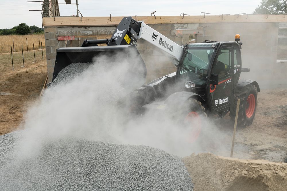

Con una capacità massima di sollevamento di 3 tonnellate e un'altezza di sollevamento massima di quasi 7 m, il nuovo telescopico compatto Bobcat TL30.70 è progettato per una vasta gamma di applicazioni tipiche dei settori delle costruzioni e del noleggio.
Il TL30.70 offre un'eccellente alternativa, compatta ed economicamente vantaggiosa, ai modelli da 7 m di dimensioni maggiori, in particolare quando lo spazio di manovra è scarso ed è richiesta una maggiore manovrabilità. Le prestazioni non sono compromesse in alcun modo e il TL30.70 offre un eccezionale sbraccio massimo di 4 m con un carico superiore a 1 tonnellata. Alla massima altezza, l'operatore può sollevare fino a 2 tonnellate di carico, valore sufficiente per movimentare pallet di mattoni pesanti nella maggior parte delle condizioni. La compattezza e la stabilità del TL30.70 fanno di questa macchina lo strumento perfetto per le operazioni di raccogli e sposta e per il sollevamento in altezza di materiali in cantieri edili residenziali e commerciali.
Come per i preesistenti modelli Bobcat TL26.60 e TL30.60, anche il TL30.70 è disponibile con due diversi ingombri in altezza, poiché la cabina può essere montata in posizione bassa, con un'altezza totale di appena 2,1 m, oppure in posizione alta, per ottimizzare la visibilità. La cabina sospesa è di serie per migliorare il comfort di traslazione.
