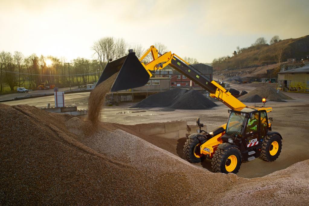

    JCB ha sviluppato la prima trasmissione con tecnologia "duale" al mondo, concepita specificatamente per i propri movimentatori telescopici, una soluzione innovativa che combina le migliori caratteristiche degli azionamenti powershift con quelli idrostatici.

    La trasmissione a variazione continua "duale" JCB DualTech VT è stata sviluppata dal team di progettazione di JCB ed è alla base dei movimentatori telescopici della gamma DualTech VT ad alte prestazioni.
    Le caratteristiche principali della trasmissione DualTech VT comprendono:
    · Trasmissione completamente idrostatica che garantisce un controllo fine e continuo della velocità fino a 19 km/h;
    · Commutazione automatica al cambio a modulazione elettronica a tre velocità sopra i 19 km/h, per un'efficienza ottimale della potenza nel lavoro a velocità di lavoro superiori;
    · Modalità Power e Economy, per ottimizzare le prestazioni, l'efficienza e i costi di esercizio;
    · La modalità Flexi offre un controllo indipendente del regime motore e della velocità al suolo;
    · Trazione selezionabile tra 4WD "full-time" o Auto 2WD al di sopra di 19 km/h, per un'efficienza ottimale della trasmissione e una minore usura dei pneumatici.
    I modelli di movimentatori telescopici JCB 531-70 Industrial DualTech VT, 535-95 Industrial DualTech VT e 541-70 Industrial DualTech VT dispongono di un sistema di trasmissione avanzato che unisce le comprovata caratteristiche di potenza, coppia e risparmio di carburante del motore JCB EcoMAX da 4,8 litri con la nuova esclusiva trasmissione DualTech VT.
    Tim Burnhope, JCB Chief Innovation and Growth Officer, ha dichiarato: "La tecnologia DualTech VT offre veramente il meglio dei due mondi, combinando la controllabilità a bassa velocità e le caratteristiche di facilità di guida dei sistemi idrostatici con la superiore efficienza in termini di velocità della trasmissione a trazione diretta. Il risultato è una macchina che è fino a un incredibile 25% più produttiva dei modelli della concorrenza. Sulla base della nostra esperienza nel campo delle trasmissioni idrostatiche e powershift, DualTech VT rappresenta un enorme traguardo per il nostro team di progettazione e ingegneria, che ha portato a nuovi livelli la tecnologia della trasmissione".
    I movimentatori telescopici JCB della gamma Industrial DualTech VT dispongono di un sistema di controllo della manovra a bassa velocità straordinariamente preciso e di una risposta continua e progressiva ai cicli di carico e di movimentazione che l'operatore può regolare e mettere a punto in modo da soddisfare le diverse applicazioni e le sue preferenze personali. L'elemento powershift della trasmissione a comando diretto consente a questi movimentatori di offrire prestazioni eccezionali in salita e di capacità di traino. Tutto ciò si aggiunge a notevoli vantaggi in tutti i campi.
    L'impatto sulla produttività, in particolare per cicli di carico ripetuti, è eccezionale: aumento fino al 13% rispetto agli attuali movimentatori telescopici JCB della stessa categoria e fino al 25% rispetto alle macchine della concorrenza equivalenti.
    Tim Burnhope ha aggiunto: "Combinando la straordinaria efficienza alle alte velocità e la capacità di traino di una trasmissione powershift JCB con i vantaggi offerti dal controllo di precisione a bassa velocità di una trasmissione idrostatica, si ottiene la combinazione ideale per gli operatori che desiderano la massima produttività e efficienza, e un'esperienza di guida di livello superiore. I movimentatori telescopici Industrial DualTech VT offrono il meglio dei due mondi in un'unica macchina."
    L'innovativa trasmissione DualTech VT è montata su tre modelli di movimentatori telescopici Industrial con capacità di sollevamento di 3,1, 3,5 e 4,1 tonnellate. I movimentatori Industrial DualTech VT 531-70, 535-95 e 541-70 sono macchine con caratteristiche eccezionali, progettate per i clienti che desiderano un movimentatore telescopico di altissima qualità in termini di produttività, prestazioni, efficienza e facilità di utilizzo.
