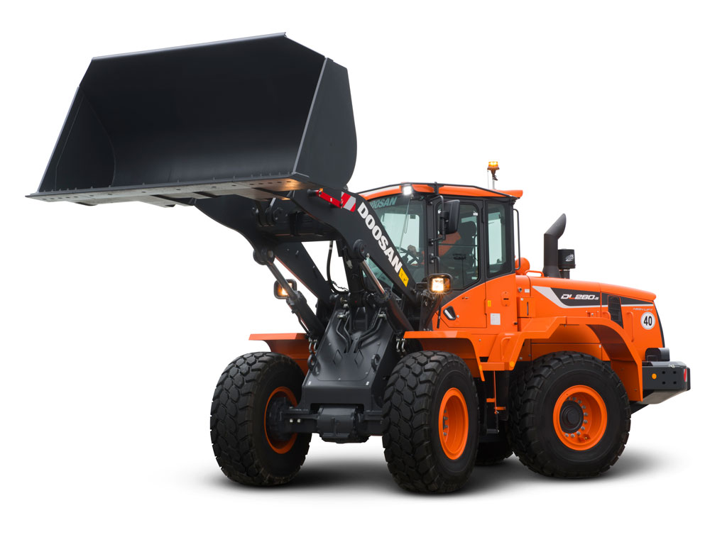

    Doosan presenterà per la prima volta a Intermat 2018 la sua nuova pala gommata DL280-5, macchina dedicata per l'industria della gestione dei rifiuti e la raccolta differenziata e le applicazioni industriali in genere. La DL280-5 è l'ultimissima novità nella gamma di pale gommate ad alte prestazioni Doosan, gamma che comprende 12 modelli con pesi operativi da 12 a 35 tonnellate.
Nome:	DL280-5-studio-1.jpg
Visualizzazioni:	1
Peso:	68,8 KB
    La DL280-5 offre grandi prestazioni, elevata produttività, forza di strappo e carico di ribaltamento eccezionali e una maggiore potenza. Il braccio caricatore è azionato da un impianto idraulico a centro chiuso con pompa a pistoni assiali da 210 L/min. Il sistema assicura le massime prestazioni idrauliche, ma senza eccedere in capacità non necessaria, con una maggiore efficienza dei consumi ed estendendo durata e affidabilità dei componenti vitali.

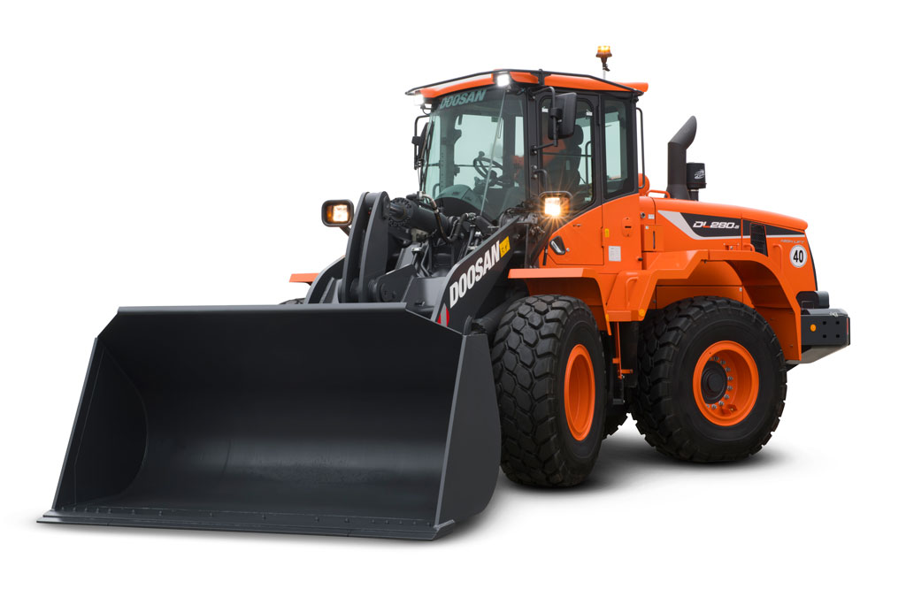

Nome:	DL280-5-studio.jpg
Visualizzazioni:	1
Peso:	78,8 KB
