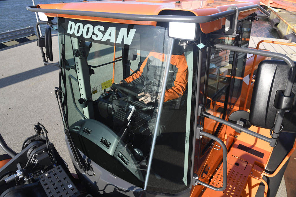

Alcune di queste nuove dotazioni migliorano sicurezza e visibilità dentro e attorno alla cabina. Per esempio, un nuovo corrimano a tre punti di presa è stato installato attorno al tetto della cabina per consentire all'operatore di muoversi in tutta sicurezza lungo la torretta per pulire la finestratura ed eseguire altre attività.
Una nuova piattaforma di accesso con ampio gradino è stata aggiunta nella parte anteriore della cabina, mentre il riposizionamento dei cavi ha permesso di spostare il clacson sotto il faro stradale. L'insieme di queste migliorie garantisce massima sicurezza e tranquillità, consentendo spostamenti molto rapidi e sicuri attorno alla cabina (senza ostacoli) per gli interventi di manutenzione giornaliera.
