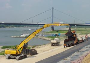

            Anche se non è un lavoro stradale riguarda l'asfalto...che lavoraccio immagino sia stato stendere in questa situazione!!
            Per la serie "vita complicata"...aggiunta foto...
            Ultima modifica di luke12; 12/03/2006, 02:49. Motivo: Aggiunta foto
              grazie geos tutto chiaro!! per togno perche' asfaltano cosi' in foto??ciao
                Credo proprio che sia un argine di un canale, quindi lo impermeabilizzano....almeno credo...anche in Italia hanno fatto una cosa del genere per una diga in terra però, ma non so che diga fosse.....
                La seconda foto riguarda una curva parabolica, credo quella di Mirafiori a Torino, essendo il sito su cui l'ho trovata di una ditta di Torino(Asfalt CCP)
                Ultima modifica di luke12; 12/03/2006, 02:52.
