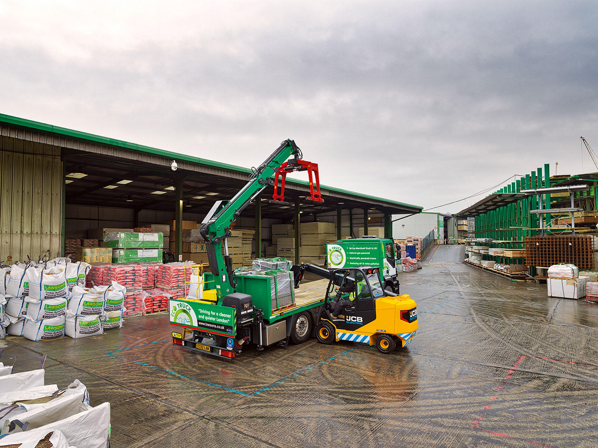

Già in funzione presso innumerevoli stabilimenti produttivi e catene di fornitura in tutto il mondo, il Teletruk è la scelta ideale per i carrelli elevatori nei siti in cui container, rimorchi, furgoni e altri veicoli di consegna devono essere caricati e scaricati in modo rapido, sicuro ed efficiente.
Grazie alla sua alimentazione a batteria, il JCB 30-19E è estremamente silenzioso e produce emissioni zero, il che lo rende adatto alle attività all'interno di un edificio, mentre la sua struttura completamente sigillato e resistente alle intemperie protegge la trasmissione della macchina e altri componenti chiave dalle intemperie quando il Teletruk deve lavorare in cantiere.
L'alimentazione è fornita da una batteria al piombo-acido da 80 Volt che può funzionare per un turno di otto ore con una sola carica. Il vano batterie è posizionato sul retro ed è stato progettato per consentire una sostituzione rapida e semplice della batteria. Utilizzando un sollevatore a singolo punto o un altro carrello elevatore, la batteria può essere sostituita in circa 2 minuti, assicurando la massima operatività.
Grazie alla sua trasmissione elettrica, il nuovo JCB Teletruk può superare con facilità una pendenza del 21% o una rampa e la produttività è ulteriormente migliorata con un'alzata libera di 1.575 mm di serie. Come tutti i modelli Teletruk, il JCB 30-19E è dotato di un braccio laterale e, grazie all'esclusivo sbraccio telescopico in avanti, ha una capacità di sollevamento di 1.900 kg a 2 metri, il che significa che i carichi pallettizzati possono essere caricati fino all'estremità opposta di un pianale di rimorchio.
Inoltre, la funzione di sbraccio in avanti elimina il rischio di danni a materiali e veicoli - nonché il rischio di lesioni al personale - durante il carico o lo scarico di pallet da e verso veicoli commerciali leggeri, in particolare furgoni. Il Teletruk può posizionare un carico di 1.600 kg alla distanza di 3 metri in un furgone, consentendo il pieno utilizzo di veicoli a passo esteso. Per la massima efficienza, il Teletruk può caricare tre Europallet in un furgone in modo semplice e sicuro in soli due minuti.

La capacità di JCB 30-19E Teletruk di operare sia all'interno che all'esterno di un edificio porta una serie di vantaggi per l'utente. Ad esempio, lavorando all'interno di un edificio, il JCB 30-19E può entrare in un container che è stato posto su una banchina di carico sigillata e utilizzare il braccio telescopico per riempire e sganciare in sicurezza i carichi in modo molto più efficiente in termini di tempo - e spazio - di quanto non sia possibile con un tradizionale carrello elevatore o impilatore controbilanciato. Questo aumenta il livello di utilizzo dei veicoli, dei camion dei corridoi e delle infrastrutture per l'ingresso e l'uscita delle merci.
E, quando si lavora in cantiere, il JCB 30-19E ha la possibilità di accedere ai pianali dei rimorchi da un solo lato. Utilizzando il JCB 30-19 per sollevare o imballare pallet da un solo lato significa che un rimorchio a tende richiede solo sei metri di larghezza all'interno per caricare o scaricare. I rimorchi possono quindi essere parcheggiati a stretto contatto con un muro o altra forma di confine perimetrale, lasciando spazio prezioso nell'area del cortile centrale per un ulteriore stoccaggio, veicoli di consegna extra o per attività come il cross docking.
I clienti possono risparmiare 70m² di spazio per autocarro con il carico su un solo lato. Inoltre, è possibile risparmiare un totale di otto minuti per carico per l'apertura e la chiusura dei teloni dei camion.
