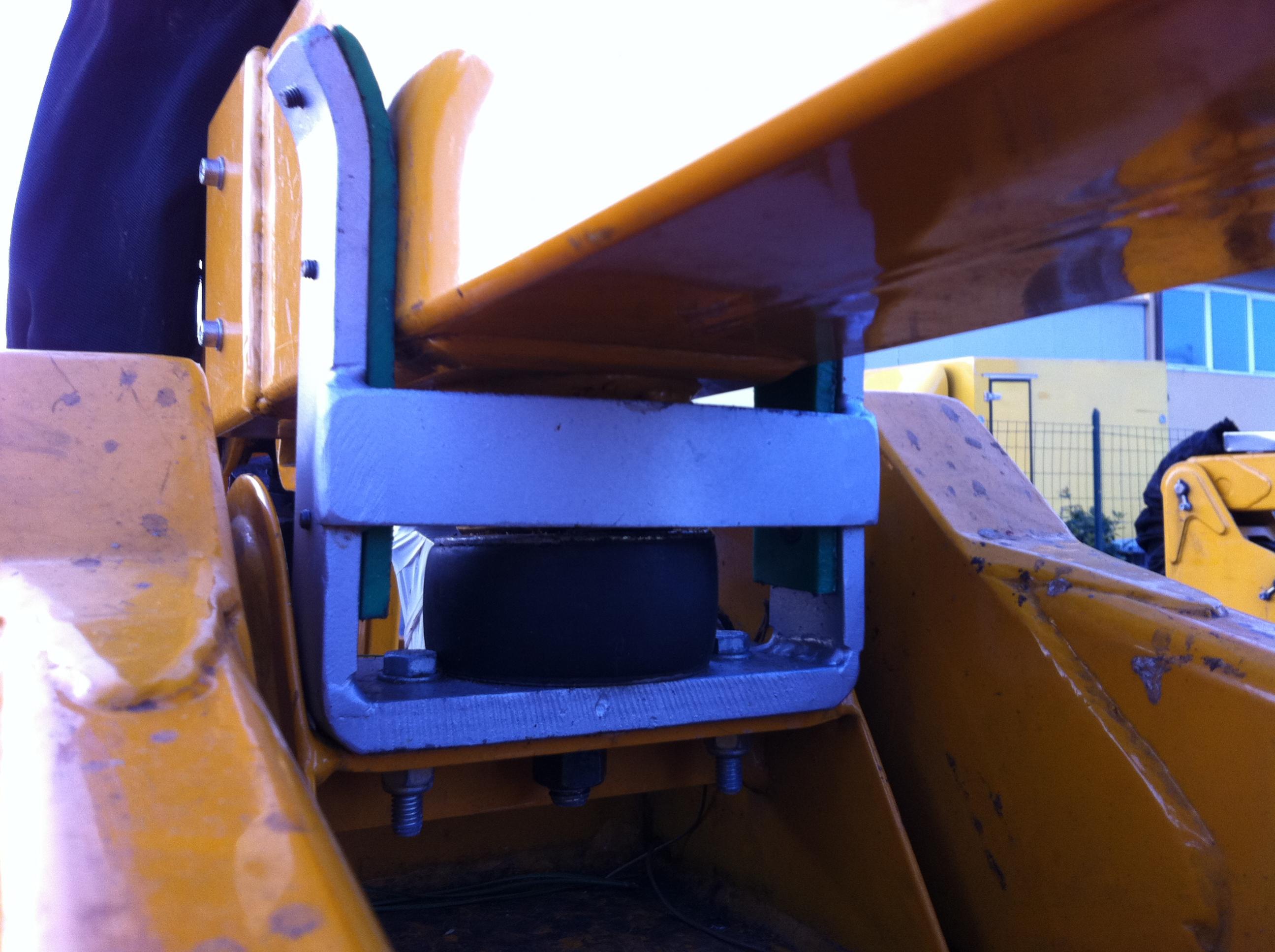

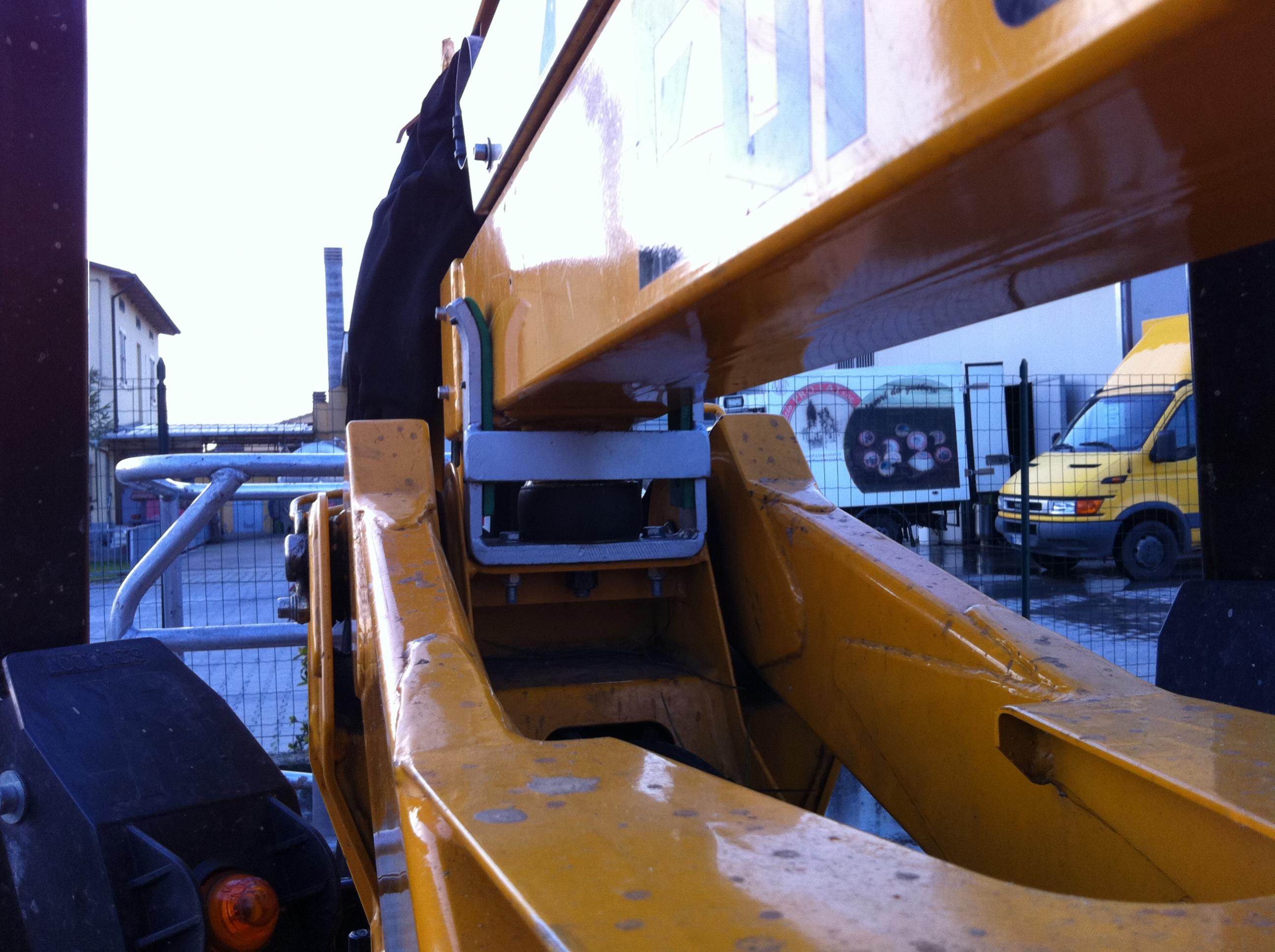

    Dopo varie rotture del micro e del tampone ho deciso di fare una modifica all'Octopussy 14.Per ora sembra che funzioni bene!!

    Bella, hai dovuto alzare un po' anche il micro?
    Mi sembra fatta molto bene
    Più lavoro e meno ferie
      Devo fare ancora le regolazioni di fino ma si il micro l'ho dovuto alzare.Ho fatto una seconda staffa dove ho avvitato il micro,ora gli farò altri fori per regolarlo ad un altezza di "sicurezza".

          Appena mi rientra ti faccio altre foto,magari lo vedi meglio.
