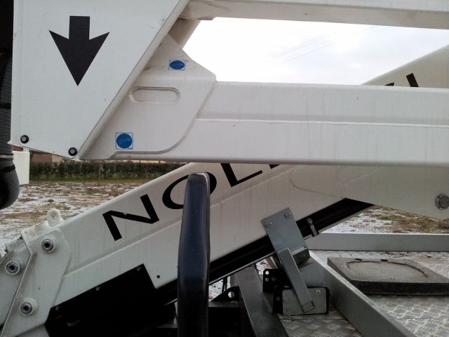

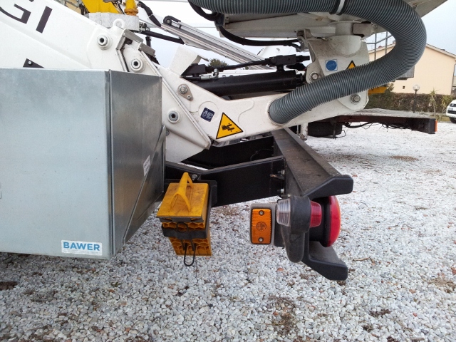

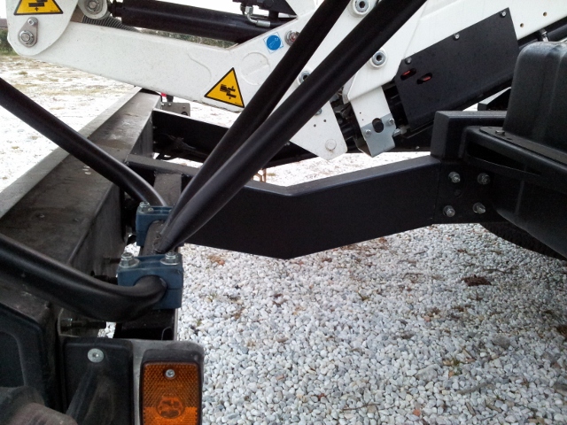

                          Ecco le modifiche che ho apportato alla 21 px.
                          Ho alzato la barra posteriore perchè troppo bassa e nel frattempo ho fatto poggiare il pianale di salita non più sulla barra porta fanali ma su un estensione del telaio,in caso di "caduta massi" spero cosi di salvaguardare la barra.Infine ho abbassato il tubolare dove ci si arregge per salire sul pianale,avevo notato che il pantografo sia in rotazione che in discesa ci picchiava sopra con conseguente schiacciamento di tutto il telaietto.
                            garzie Marateo ,di quanto lo hai alzato la barra ? ottimo anche l'abbassamento del tubolare .
                              Ora è a 40 cm da terra,giusto compromesso.Ci si deve ricordare di far fare uno scatto all'insu al micron dell anticollisione posto tra la ralla ed il pantografo.
