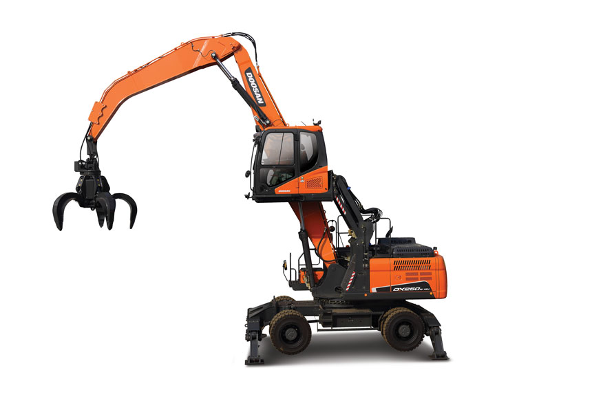

Doosan sta introducendo il nuovo movimentatore di materiali DX250WMH-5, macchina da 25 tonnellate conforme allo standard antiemissioni Stage IV ideata principalmente per le industrie della gestione dei rifiuti solidi, del riciclo dei rifiuti, della demolizione e delle applicazioni forestali. Basato sul popolare escavatore gommato Doosan DX210W-5 da 21 tonnellate, il nuovo movimentatore di materiali DX250WMH-5 è stato progettato per una vasta gamma di applicazioni di movimentazione e selezione di materiali tipiche di settori come quello dei rottami metallici e degli altri rifiuti solidi, dell'industria del riciclo e del taglio e trasporto di legname.
Progettato per svolgere i compiti più impegnativi, il DX250WMH-5 è provvisto di stabilizzatori anteriori e posteriori e di braccio e bilanciere progettati appositamente per la movimentazione di materiali. Una caratteristica di serie è il sistema di sollevamento idraulico della cabina che offre all'operatore una migliore vista panoramica su accessorio e area di lavoro. La visibilità sull'area di lavoro è ulteriormente rafforzata dalla presenza della telecamera posteriore con ripresa proiettata sullo schermo in cabina.
Il movimentatore di materiali DX250WMH-5 è facile da azionare tramite volante e joystick ergonomici. La macchina è dotata di un circuito idraulico ausiliario e di rotazione a due vie per una migliore efficienza. L'operatore può utilizzare i pulsanti sui joystick o un pedale opzionale per controllare gli accessori ausiliari.
Il nuovo movimentatore di materiali DX250WMH-5 è motorizzato con un diesel a 6 cilindri Doosan DL06PA, dotato di turbocompressore e raffreddamento ad acqua, che eroga una potenza (SAE J1995) di 129,4 kW (173,5 HP). Il motore Doosan DL06PA offre convenienza e bassi costi operativi e assicura conformità allo standard Stage IV senza aver bisogno del filtro antiparticolato (DPF), ma con i soli sistemi di post trattamento del ricircolo dei gas di scarico raffreddati (EGR) e della riduzione catalitica selettiva (SCR).
Uno speciale sistema sviluppato da Doosan, lo Smart Power Control (SPC), migliora l'efficienza della macchina, ma conservandone tutta la produttività, attraverso il controllo di velocità e coppia della pompa, regolando automaticamente il regime del motore in base al carico gestito.
