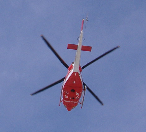

        tiro con elicottero

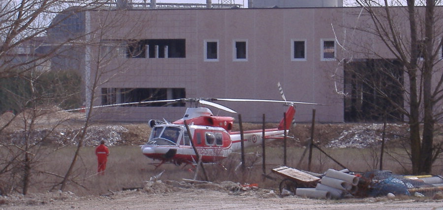

        salve !oggi sono venuti a vedere cosa dovevano sollevare !!! si sono presentati con l'elicottero che useranno!!!! beati loro che fanno sopralluoghi in tutta comodita.....
        vi allego due foto.
        SE il tempo tiene questa settimana si monta la croce..cerchero di fare piu foto possibile...
        ciao franco

          si presentano sempre con gli elicotteri perchè prima del tiro fanno sempre il tragitto... per stabilire vento , eventuali correnti e i possibili ostacoli naturali
          • ton25
            • 29/11/2005
            • 40
            Originalmente inviato da belinone
            Immagginavo che facessero un sopralluogo....ma io la croce la porto fin sopra alla vetta...devono fare poche centinaia di metri..diciamo da un piazzale dove si arriva con il camion con gru.Da li ,300 metri in linea d'aria e 200 piu in alto sono arrivati!!!!
            Invece sono venuti nella mia officina che dista 5km in linea daria.....e dalla parte opposta....
            va be se lo possono permettere...devono fare in ogni caso ore di addestramento mi spiegava oggi l'assistente al volo...
            quindi anziche girare a vuoto scariolano dalle mie parti..
            franco

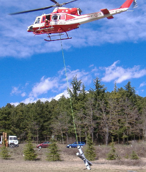

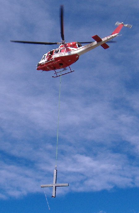

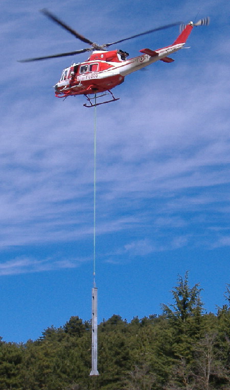

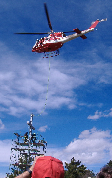

                  Missione compiuta !!
                  ciao, oggi finalmente dopo tanti incontri ,sopralluoghi, visite presso la nostra azienda dei pezzi da sollevare, finalmente tutti d'accordo ed il meteo ci ha regalato una finestra di bel tempo...anche se con vento abbastanza sostenuto.
                  allego le foto che ritengo piu significative.Ne ho fatte tante circa 80.Il montaggio lo hanno eseguito i vigili del fuoco , compagnia che appartiene alla squadra elicotteri.Cerano anche le autobotti sia nel luogo di partenza che di arrivo..sono stati stesi tubi per circa 300metri all'arrivo e 200 alla partenza.Mi hanno detto che servono perche l'erba è secca e puo facilmente prendere fuoco..ed anche in caso di drammatico incidente per spegnere subito tutto..visto che quando cade un elicottero il carburante si incendia istantaneamente......
                  si è svolto tutto bene tranne l' inizio..dopo l'ennesimo sopralluogo insieme al pilota e comandante generale..cera il dubbio se smontare il piano di ponteggi presente vicino alla base in calcestruzzo....hanno deciso di non toglierlo....e se ne sono pentiti!!!!!!!!!! arrivati su con il pilastro si sono resi conto dopo 10 minuti di scampanate che bisognava rimuoverlo conpletamente...e lasciare tutto libero...quindi il pilastro è stato sollevato due volte!!
                  lo sgancio delle corde che io mi ero preparato a fare con scale ..loro invece hanno lo sgancio della corda automatico...si apre il gancio attaccato sotto l'elicottero, funziona anche con acrico appeso, inoltre è presente anche un dinamometro, che indica appunto il peso.
                  Purtroppo come al solito si è sparsa rapidamente la notizia giu nel paese...quindi gente a fiumi in mezzo ai piedi ...fortuna la presenza dei vigili urbani che hanno chiuso il passaggio delle macchine cosi da scoraggiare a venire a piedi.

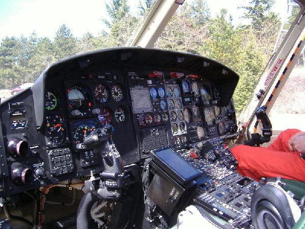

                  ho fatto foto anche alla cabina comandi...se mi dite dove trovo istruzioni su come inserire foto nel album metto tutto li insieme ad altre simpatiche..
                  ciao franco

                      beccatevi pure questa foto cosi ho finito...è la cabina guida...azz quanti pulsanti...poi tra i sedili anteriori e posteriori ce una specie di vasca (tipo casseta della frutta!) con un sacco di roba dentro..tra cui spicca in risalto lo stradario d'italia! ho chiesto che cosa diavolo ci facessero con quello e come possono usare uno stradario con un elicottero?
                      Mi hanno risposto che dovevo spiegarci io come facevo ad usare uno stradario stando al suolo!!! le cartine sono proprio viste dal'alto!!!!!!!
                      mi diceva ---voi conducenti camminate allo scuro di cio che si trova dietro l'angolo...la cartina vi guida in un labirinto dove vi perdete facilmente...noi invece le strade le vediamo esattamente come sulla carta!!!!!!!!!!!! e non gli frega niente dei controsensi.....
                      Unaltro particolare che mi è sfuggito prima, sono arrivati qui con elicottero e una cisterna per rifornimento...venivano da pescara tempo di volo 30 minuti circa ..(la cisterna ovviamente su camion!)dopo il primo tiro ,quello piu pesante circa 690 kg ,sono andati amettere un po di carburante...erano con serbatoi vuoti per avere maggior margine di carico....dopo il secondo ed ultimo tiro hanno fatto il pieno e se ne sono andati....altro particolare, avevo delle piastre da portare su, siccome le avevo legate tra loro con del ferro filato per via della impossibilita di mettere una corda dentro si sono rifiutati di tirarle..la normativa di sicurezza gli vieta di agganciare cose senza adeguati imbrachi..ed il ferro se pur grosso (piu giri da diametro 5mm) non rientra tra imbrachi sicuri!!!!!!!!ce li hanno fatti salire a mano senza pieta'..
                      ariciao franco

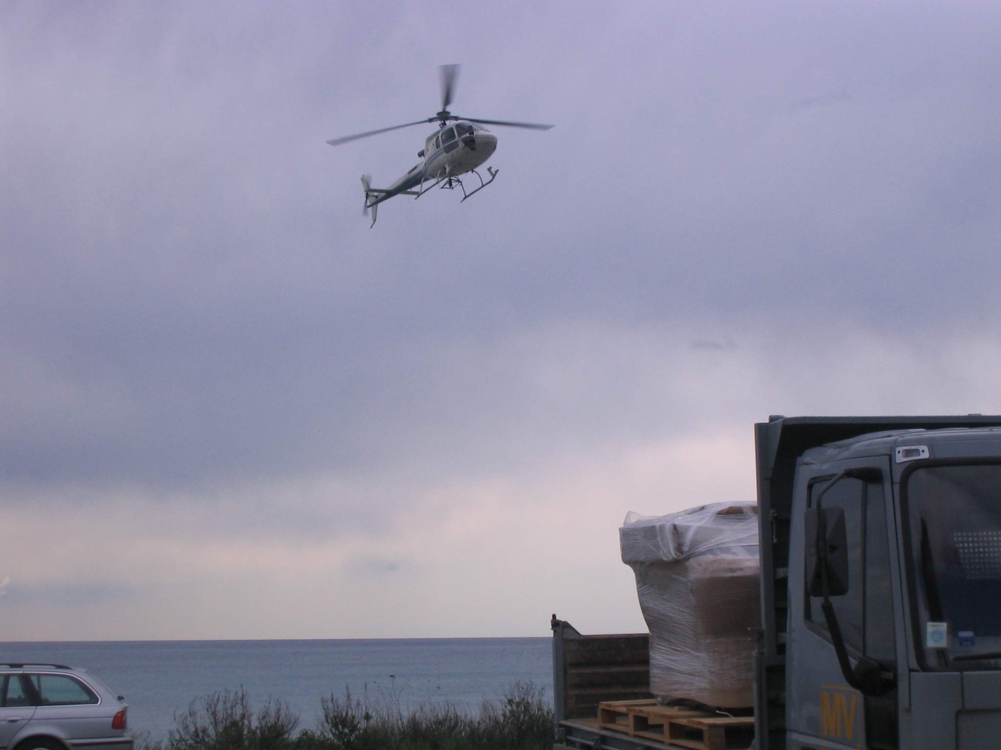

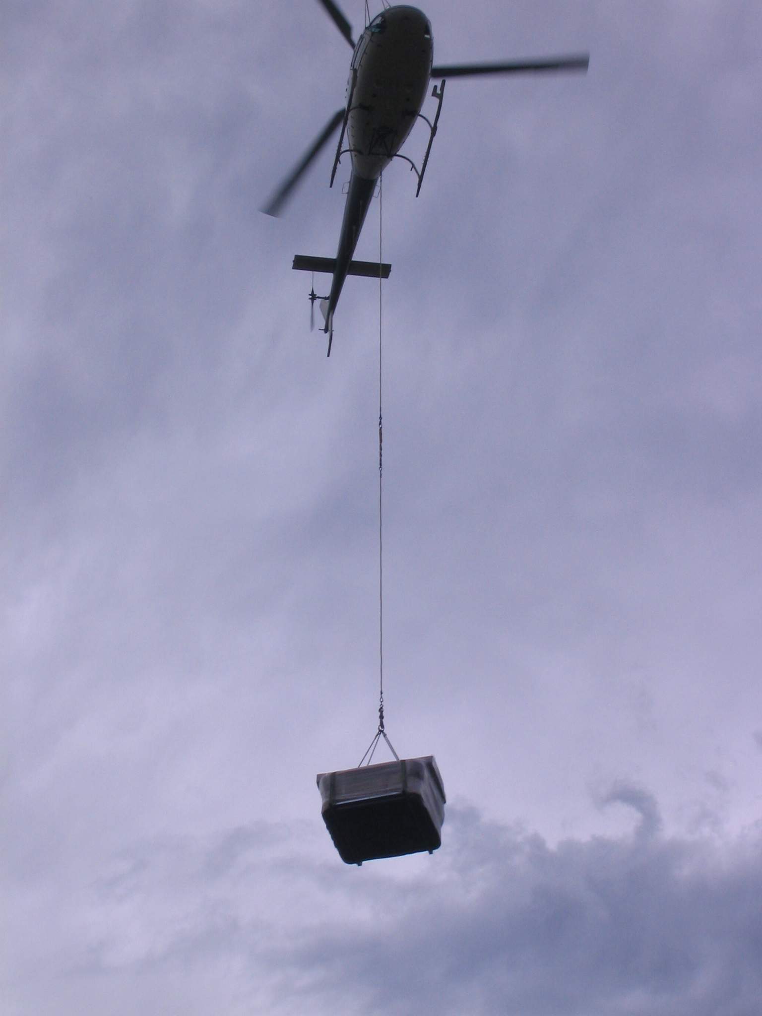

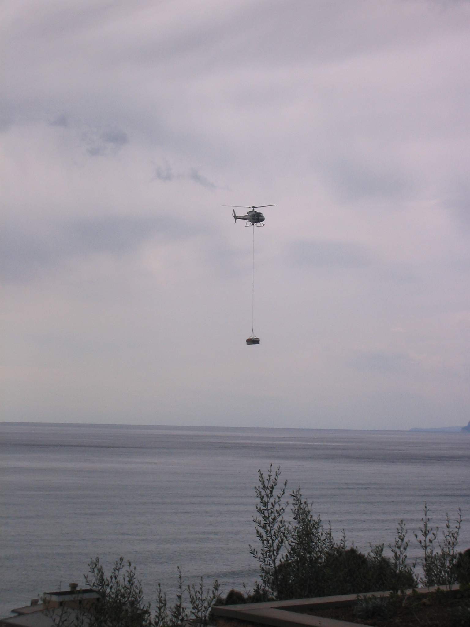

                        Foto Elicottero
                        Coma promesso in precedenza, in ritardo a causa meteo non favorevole.
                        C'è voluto più tempo a imbragare che a posare il carico al primo colpo.
