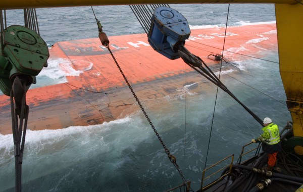

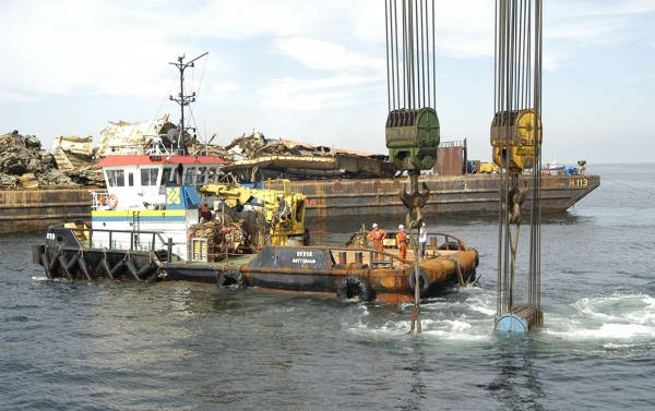

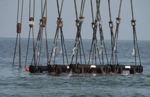

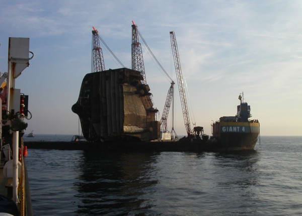

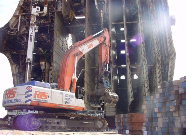

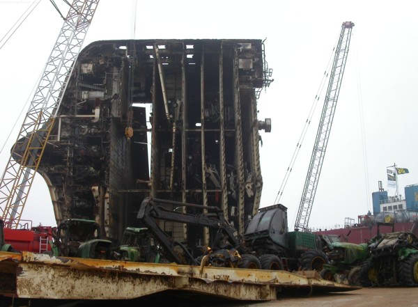

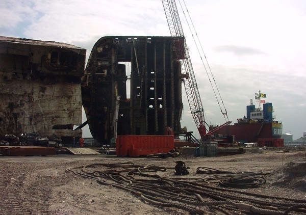

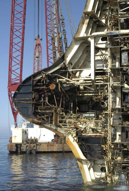

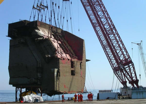

    Ho trovato queste immagini su una specie di forum russo ieri.
    Ho pensato che possano essere interessanti anche perchè mi sembra proprio
    un sollevamento inususuale.
    E' una sequenza di 52 immagini

    Altre 5

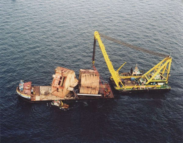

      belle foto
      cosa stanno facendo?

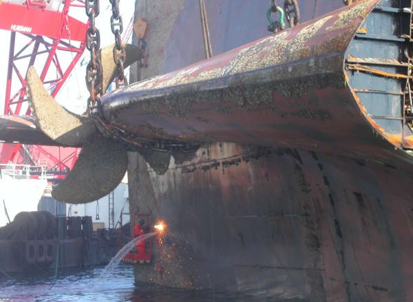

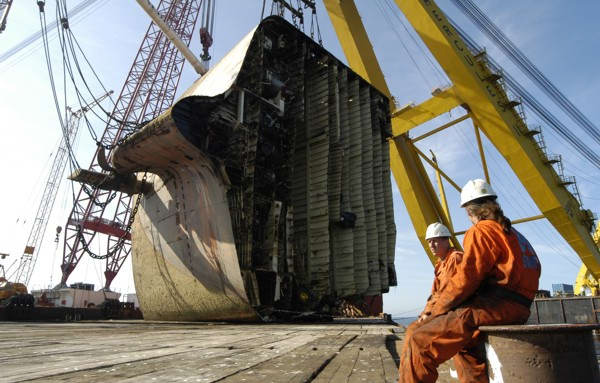

        Credo stiano recuperando un relitto
        • buratti filippo
          • 15/09/2005
          • 183

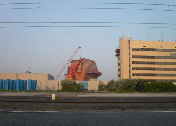

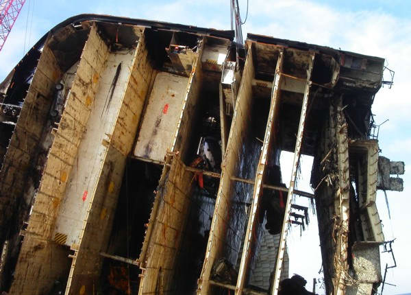

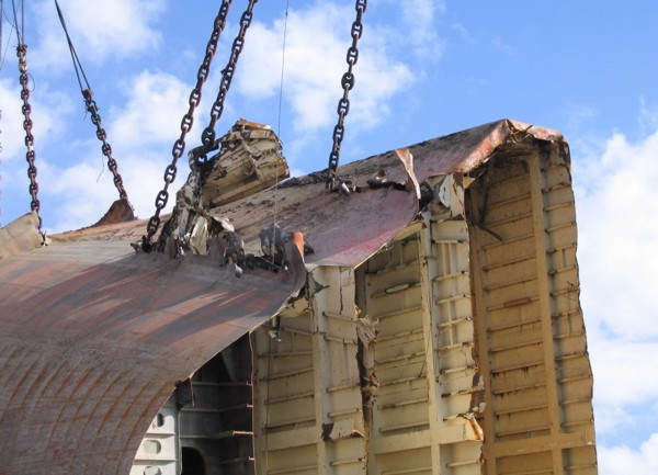

          e cosa hanno fatto e' stata sezionata sottacqua le prime foto non sembrano riguardare lo stesso recupero vedo che vogliono sollevare una nave intera sembra molto ampia la superfice

            Non so niente di più di quello che si vede nelle foto
            Le ho trovate anch'io e il russo non lo mastico

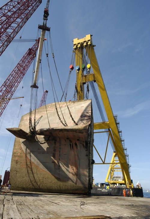

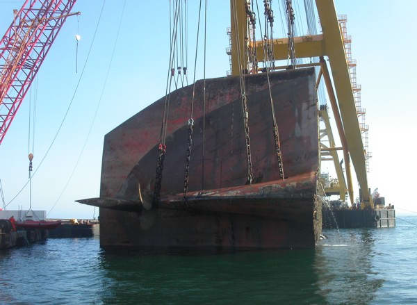

                    sembra un nave si vede l'elica
                    ma chissa'perche sto recuprero

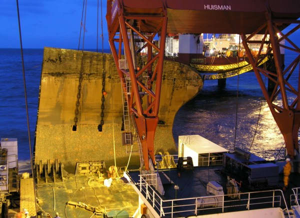

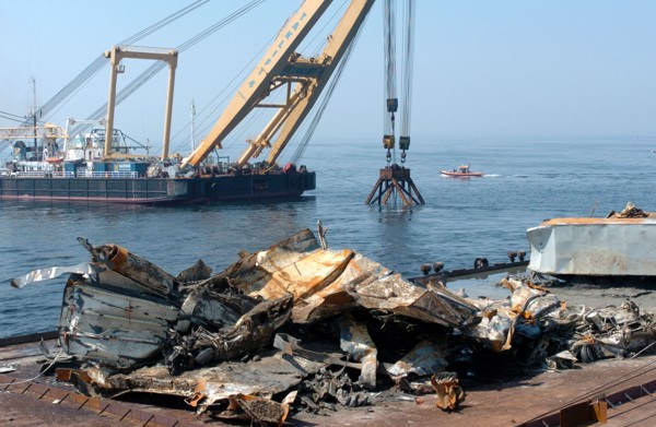

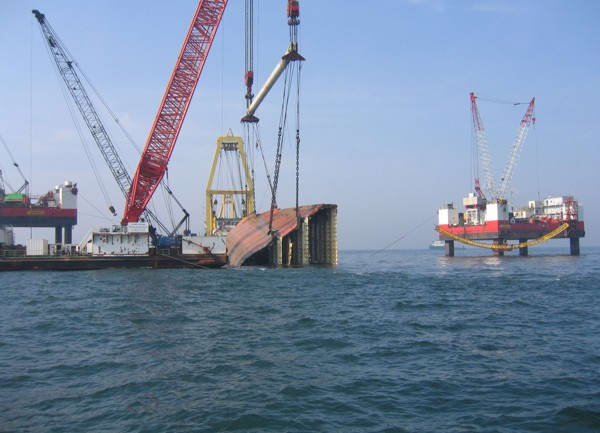

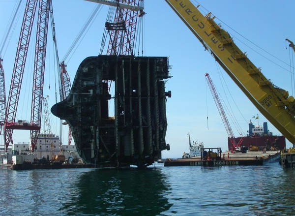

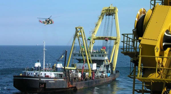

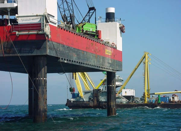

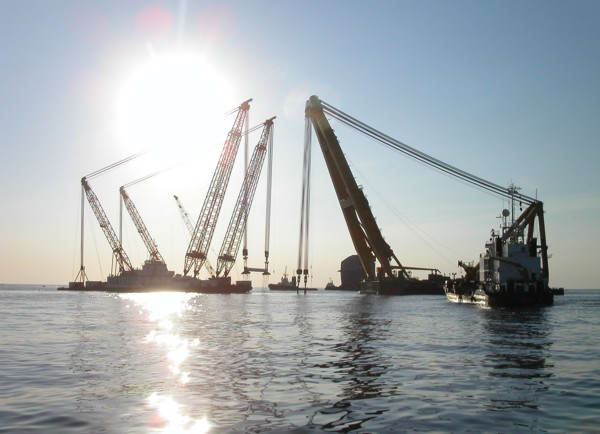

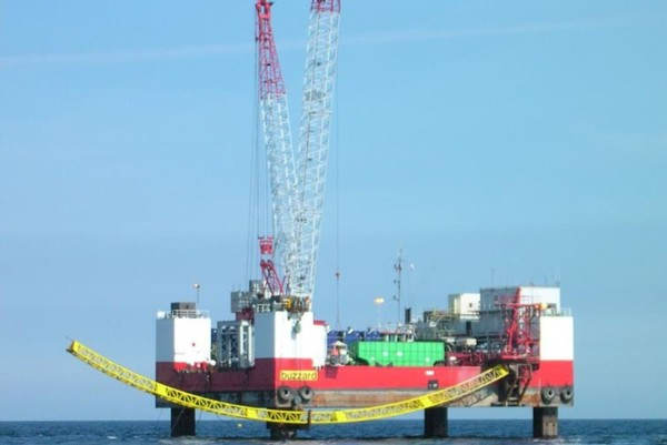

                          La ditta che stà effettuando il sollevamento e la Scaldis.
                          • mircofole
                            • 30/07/2005
                            • 33
                            quardando il sito della ditta che affettua il recupero, ho intuito guardando un video, che si tratta del recupero di quella grossa nave porta auto che qualche anno fa è andata a picco piena di Volvo.
                            questo è il link http://www.scaldis-smc.com/project1.htm, in basso trovate il video dell operazione

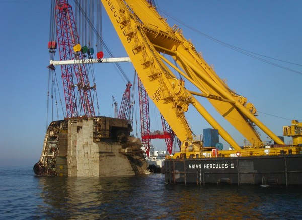

                                            e si , è proprio un bel lavoretto .....

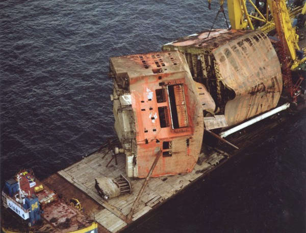

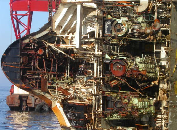

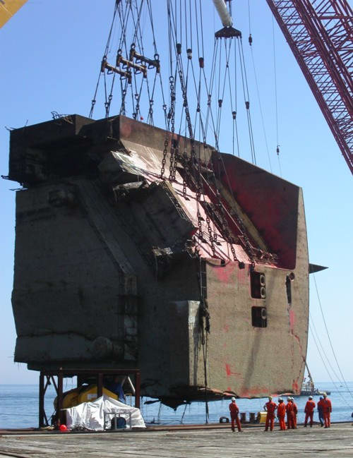

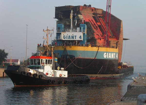

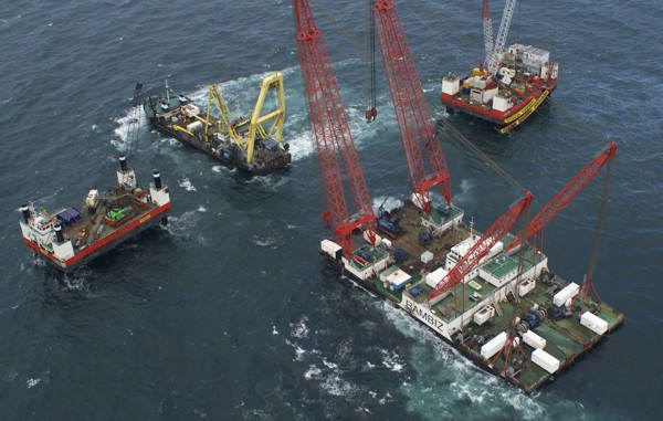

                                            La nave affondata , è una car carrier (ovvero un immenso garage galleggiante) ci stanno più di 6000 auto numerosi camion , autogru .... insomma trasporta tutti i mezzi che hanno ruote, gomme ,cingoli o mezzi su rotaia .....
                                            Insomma , gran bella nave ..... chi è stato su di un traghetto ed ha visitato i suoi garage .... allora può fare un paragone ...e sapare che queste navi hanno più di 13 "piani" chiamati ponti ....
                                            ecco alcuni dati
                                            Ship Type: PCTC Capacity car (RT43): 7 200 Capacity car/trucks: 3 700/600 Length (m): 227.9 Beam (m): 32.3 Draft (m): 11 Deadweight (m/t): 28 183 Gross tonnage: 67 264 Main engine/Power (kW): 14700 Built year: 2003 Delivered: 2003
                                            La compagnia armatrice è la Wallenius , una dei leader mondiali del trasporto Auto ....
                                            ecco una foto della nave in origine
                                            come vedete la ragazza non è molto piccolina
                                            qui trovate la storia della nave in questione si chiamava Tricolor e affondò nel 2003 http://www.cargolaw.com/2003nightmare_tricolor.html
                                            a parte i costi quasi colossali .... si vedono proprio delle belle bestioline .....
                                            sollevare una sezione così grande di una nave non è molto semplice ....e il peso sale in maniera vertiginosa

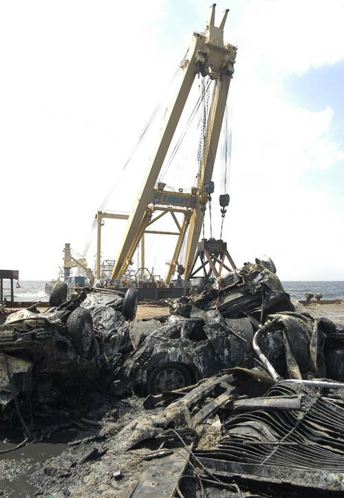

                                              So, on Dec. 14 2002 M/V Tricolor with its US$49M cargo of almost 3,000 new BMWs, Volvos & Saabs -- the vessel lay just below the surface -- in one of the world's busiest shipping lanes
                                              ..conteneva 49milioni di dollari in auto di al momento dell'affondamento? leggo bene?

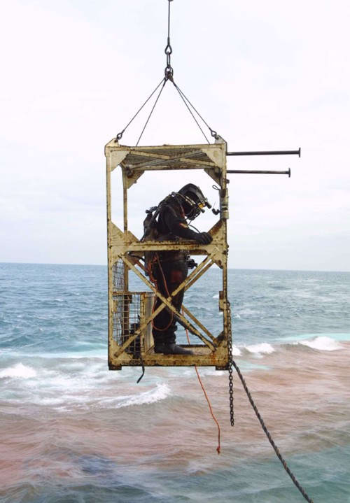

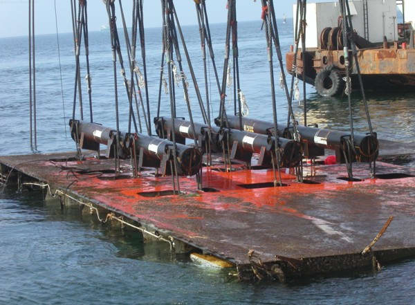

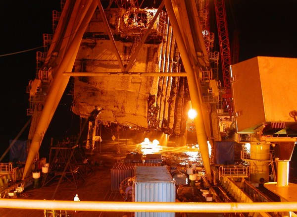

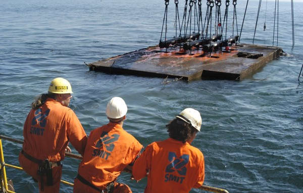

                                                bestiale ed impressionante come come hanno effettuato i tagli dei tronconi se guardate i filmati con una corda metallica credo
                                                • Nico-Terex
                                                  Moderatore area Edile
                                                  • 26/04/2005
                                                  • 7194
                                                  #25
                                                  Si chiama cavo diamantato ed è lo stesso utilizzato per "segare" una sezione di Kursk per il suo recupero, che ricordo fu effettuato nientepopodimeno che dalla Mammoet.
                                                  • davefuma
                                                    Utente DOC MMT
                                                    • 04/09/2004
                                                    • 2089
                                                    #26

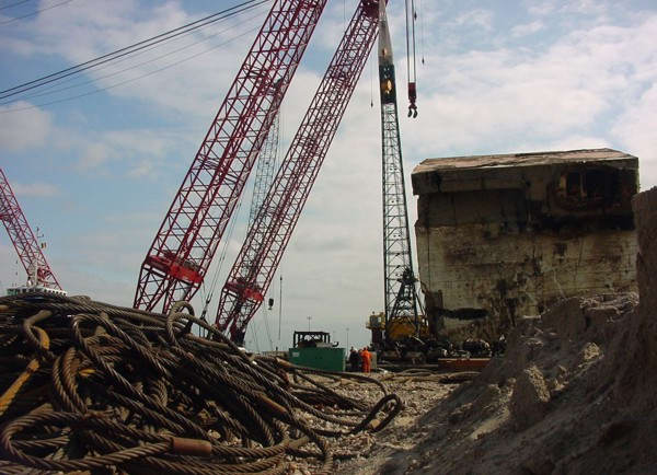

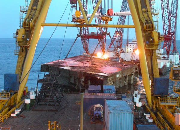

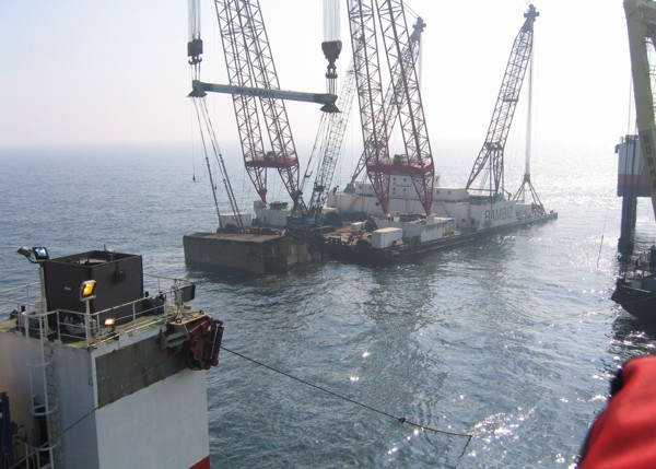

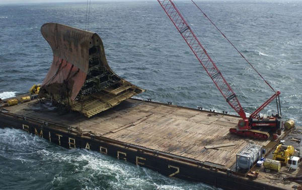

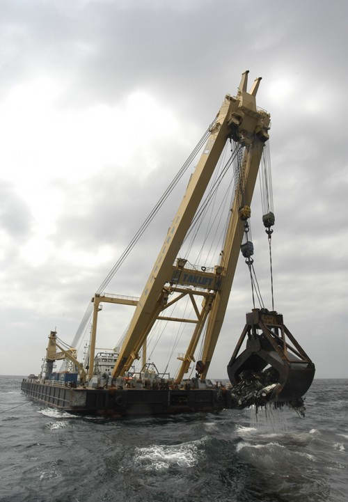

                                                    Beh anche in alcune foto di questo recupero ci sono gru cingolate Mammoet

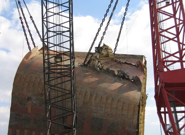

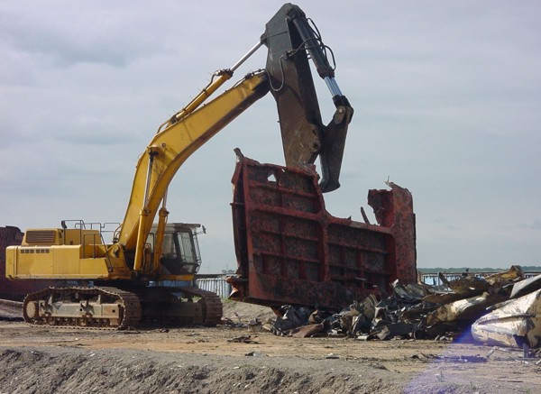

                                                      il video è impressionante...ma scusate...che utilità ha recuperare quella nave?? per di più sezionandola..il carico oramai è andato perso...nn credo che quella nave dava fastidio al traffico marittimo...sono passato in quella zona con la nave..nn è zona di pesca..anche perchè il mare è inquinatissimo..quindi nn dava fastidio alle reti..ed inoltre il fondale è sui 70-100 mt..le navi che passano nn hanno quel pescaggio...cmq..avranno avuti i loro motivi,,,oltre che un botto di soldi!!!

                                                        Originalmente inviato da davefuma
                                                        infatti il recupero è stata una cooperazione con Mammoet (il Rambiz è della Mammoet appunto)

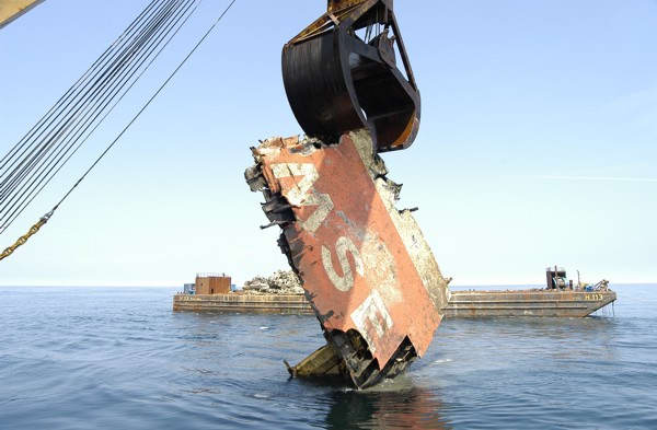

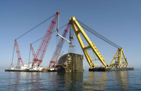

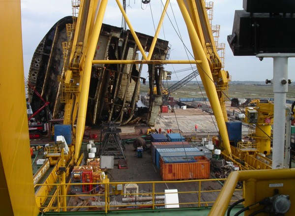

                                                          "...In December 2002, the French authorities ordered to remove the wreck..."
                                                          così è scritto....
                                                          sono state le autorità francesi ad obbligare il recupero...!!! ora mi piacerebbe sapere il perchè
                                                          • CAT5110B
                                                            • 21/06/2004
                                                            • 406
                                                            #30
                                                            risolto il mistero!!! nel video si vede chiaramente che la nave...poggia sul fondale....ma è a pelo d'acqua!!!!
                                                            altro che i 70m....in quel punto dev'esserci una secca!!!
                                                            andava assolutamente rimosso!!!
