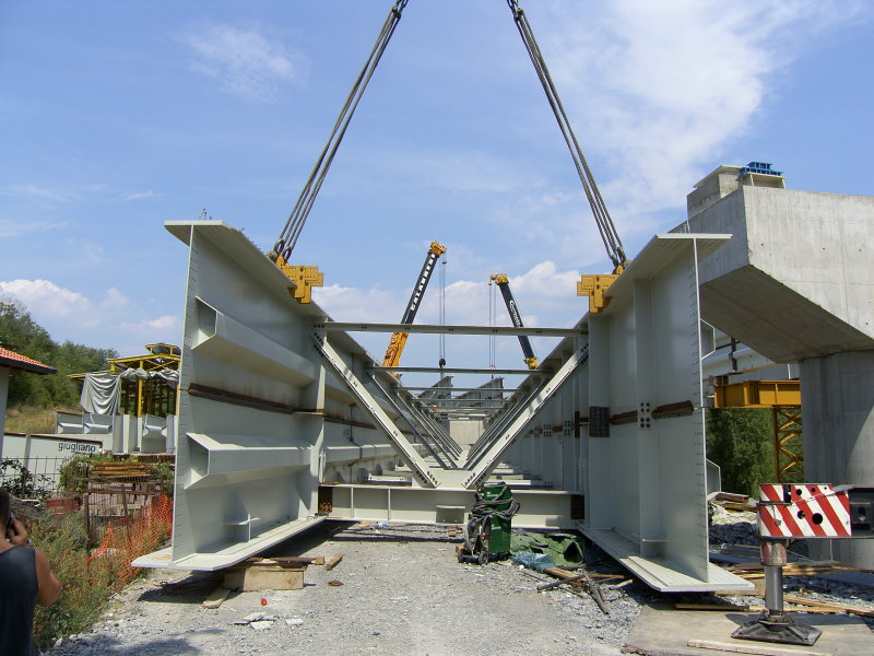

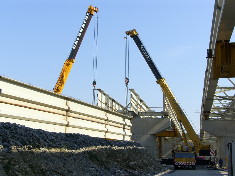

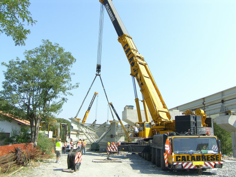

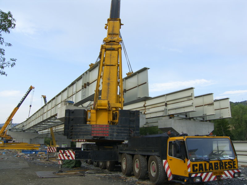

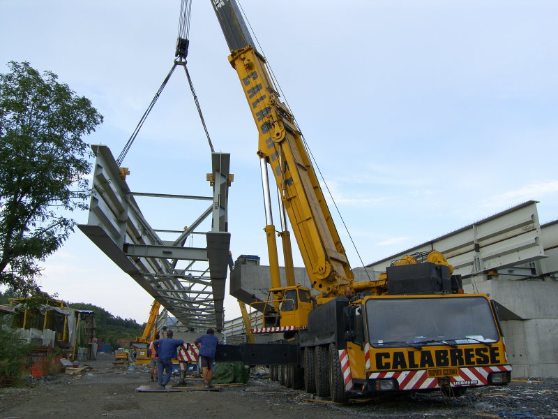

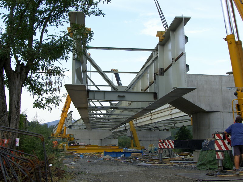

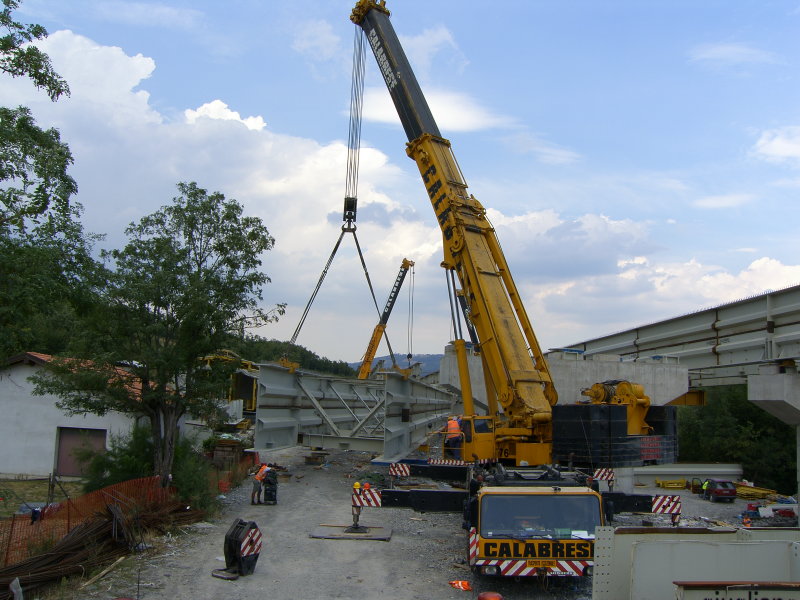

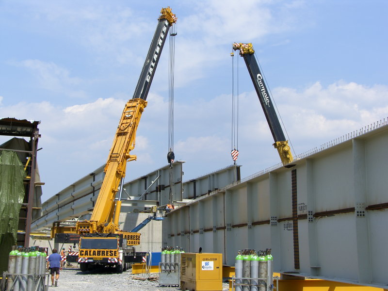

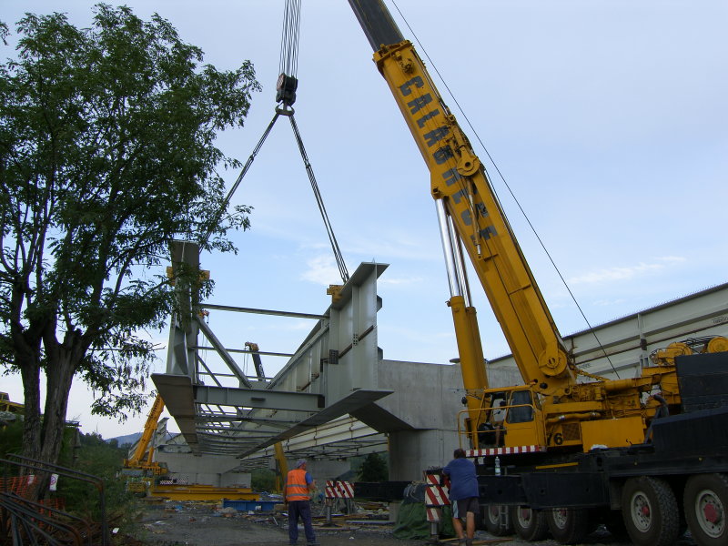

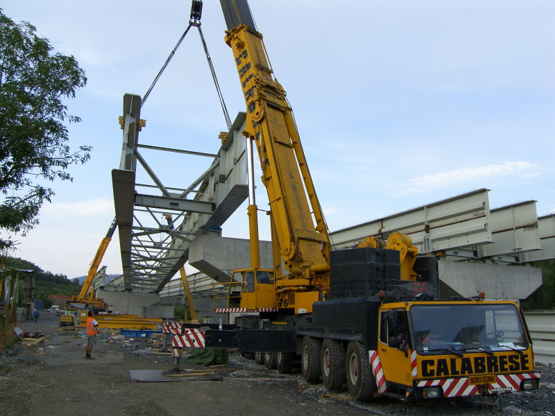

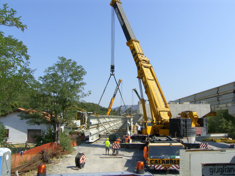

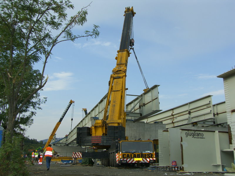

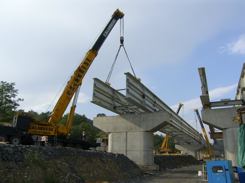

con ales siamo andati a vedere il sollevamento di una campata della variante di valico ,la campata e' lunga 80 mt alta 4,5 mt peso 270 ton .metto alcune foto dei lavori
varo campata da 270ton ltm 1400 ltm 1200 ltm 1160

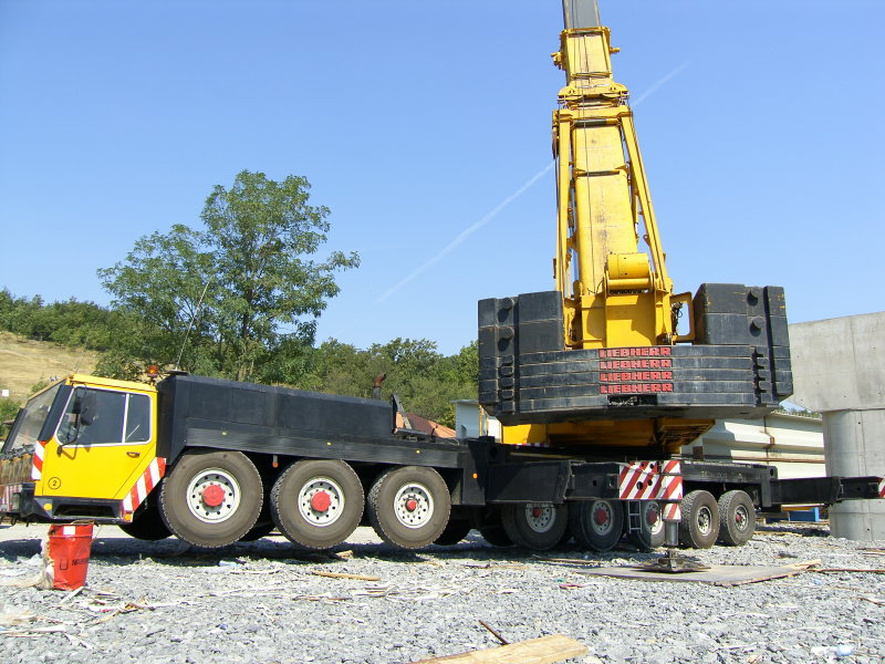

Ciao... scusate se riapro questo vecchio post...
Una domanda:
La zavorra della LTM 1400 (vecchio modello a 8 assi) com'è composta?
Dovrebbe avere 5 blocchi grandi (agganciati sotto l'argano) e 10 blocchi piccoli posti ai lati dell'argano ma qual è il loro peso?
Inoltre domanda nella domanda, nelle tabelle delle brochure, il peso del blocco dell'argano rimovibile (tipo quello della LTM1400, AC500...) è incluso nel peso della zavorra oppure con tale valore si intendono solo le zavorre propriamente dette?
Ancora una cosa: sapete le dimensioni dei vari tralicci del variabile? Sono lunghi 12 metri? sezioni?
Ciao,
il contrappeso totale è 125 ton. Purtroppo non conosco la composizione ma, ti dico per certo, che gli argani supplementari, sono sempre cosiderati come parte integrante del contrapperso totale. Nel qual caso, per esempio, non volessi utilizzare l'argano ausiliario, la macchina dev'essere corredata di un singolo pezzo di contrappeso che vada a compensare il peso dell'argano.
Le sezioni della volata variabile sono da 7m (lo puoi notare dalla scheda tecnica dove le varie misure della volata variabile, hanno lunghezze di 21-28-35-42-49-56-63-70-77), salvo "pezzettini" intermedi.
