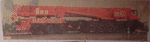

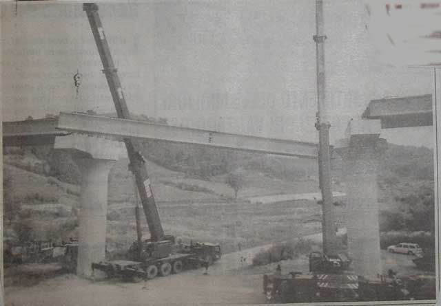

          Ecco qua un paio di foto:
          la prima è la 400ton dei SNA, presa dalle pagine gialle della provincia di Cuneo
          la seconda viene da un giornale locale della mia zona, quella ha sinistra dovrebbe essere la 250ton che ho
          visto io, quella a destra dovrebbe essere la 400, entrambe si SNA

          La Maxilift e l'SNA sono la stessa ditta???
          La LTM 1800 che incidenti ha avuto??
          X Cat5110B, quella non mi sembra un'LTM1800

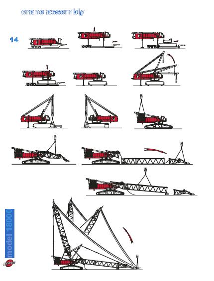

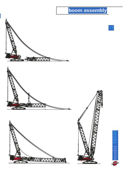

                                                      http://www.heavy-transport-world.de/images/gr8498.jpeg
                                                      In questi due disegni presi da una guida che si può scaricare dal sito della Manitowoc fa vedere il montaggio della 18000 e cingoli a parte il procedimento dovrebbe essere molto simile. Circa una quindicina di anni fa partecipai al piazzamento di una Lorain tralicciata da 100 Ton e ricordo che a montarla eravamo una decina di persone due bilici pianali per i vari pezzi del braccio e un autotreno con gru per il montaggio e per il piazzamento degli zatteroni sotto gli stabilizzatori. Il tutto ,montaggio tiro e smontaggio durò circa una settimana e fu l'unica volta che la vidi in azione perchè poi fu venduta
