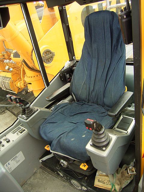

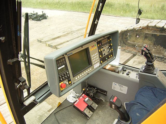

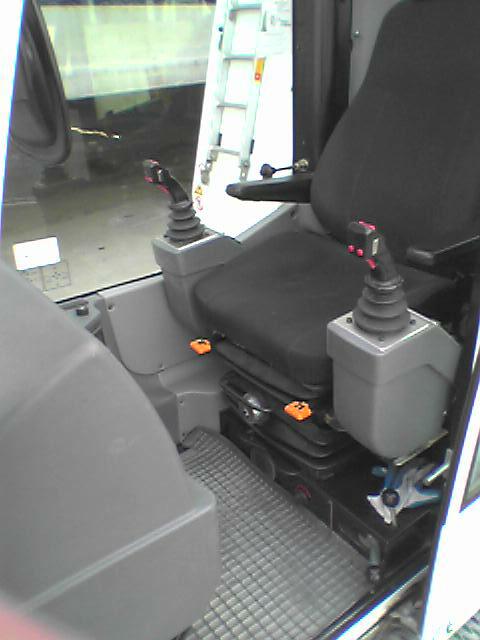

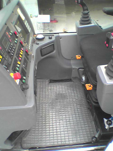

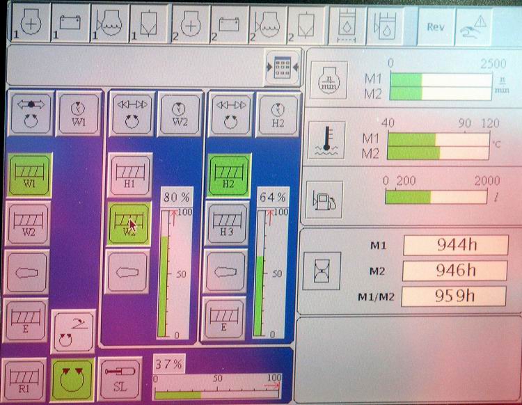

                          Salve a tutti ragazzi, sono un nuovo membro ed è da un pò che seguo le vostre interessanti discussioni. Vorrei dare il mio piccolo contibuto a LIFTMAN riguardo i comandi di manovra delle gru, se ti possono essere di aiuto guarda queste foto sono di una demag 100 ton.
                          ciao.
                            Complimenti !!! bellissime foto
                            anche tu con l'olio idraulico al posto del sangue ?
                              ...grazie sterphy bellissime foto!!! mi saranno molto utili...

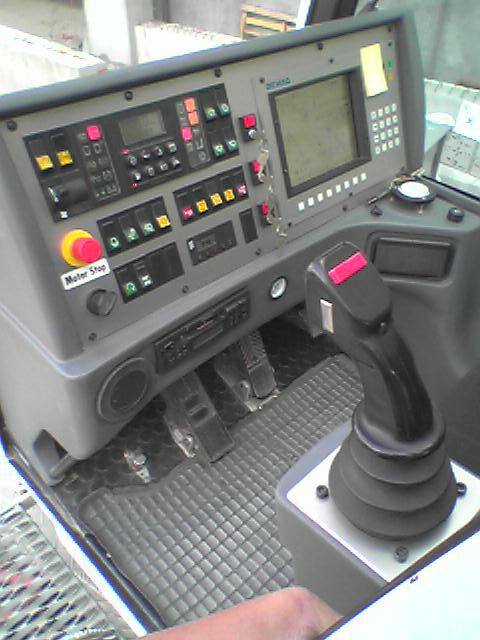

                                I pedali invece a cosa servono? E i bottoni sui joystick?
                                  jsk demag ac 100 ton.
                                  SE non ricordo male i 2 pulsanti rossi sopra il jsk dx servono uno al clacson e l'altro ad accedere ad alcune funzioni quali batterie,gasolio,velocità del vento,ecc.ecc.Gli altri due pulsanti sul jsk sx, uno serve x la 2° velocità dell'argano e l'altro....... humm.non ricordo, ma cmq. il tutto sempre in base alle config. richieste. X i pedali è + semplice, dx accellera,il centrale è il freno del carro quando la macchina è dotata di spostamento dalla torretta ed il pedale sx è il freno della ralla.

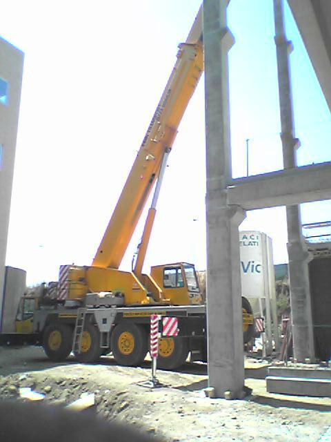

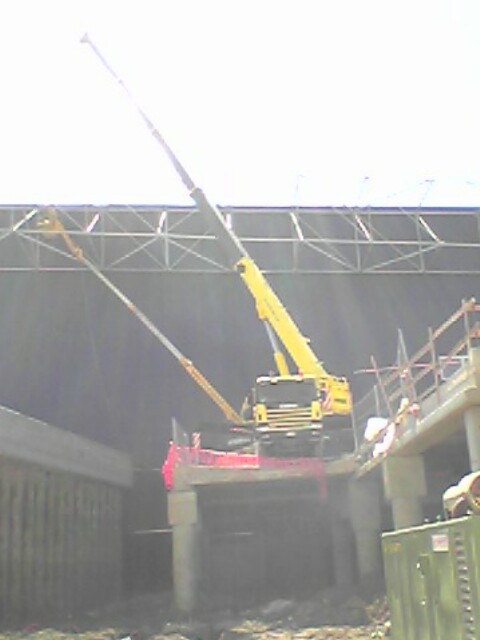

                                    Ti rispondo cosi' con queste foto scattate nei vari cantieri da me frequentati negli ultimi 8 anni in giro x l'Italia.

                                      Capito!
                                      Non sapevo che le gru avessero il freno ralla, credevo che la rotazione si comandasse al 100% con il joystick...
                                      Grazie per la spiegazione.
                                        Il freno ralla serve per quando si usa la ralla libera,molto utile per quando si lavora in coppia per esempio!!

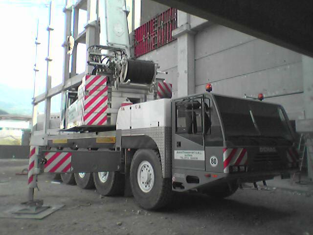

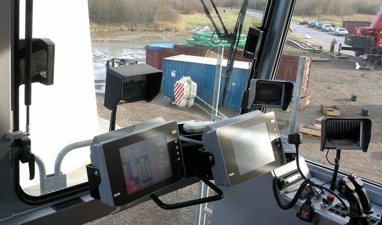

                                          Io sono diventato matto per trovare in rete delle foto di interni di gru!!! ecco qualcosa!!! non mi ricordo dove le ho trovate, ne la macchina....
                                            Ed ecco quelle della Demag cc8800 della Sarens
                                            fonte, Hadel.net
                                              Queste si che sono foto!!!!
                                              Altro che donne nude !!!
                                                beh, adesso non esageriamo....!!! ;-D
