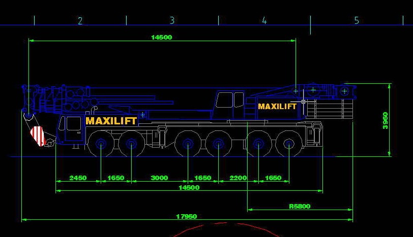

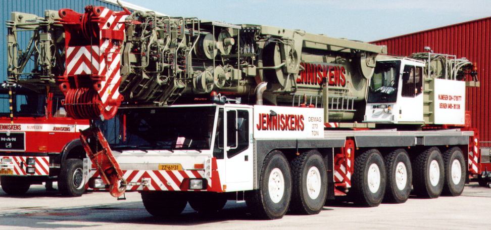

      Ciao Maxilift, m'interesserebbero le dimensioni, l'altezza che può raggiungere etc.. un pò tutto quello che hai a disposizione; grazie mille! ah! se avessi anche qualche foto te ne sarei veramente grato!
      ModelLab
        Ti allego uno disegno dimensionale + foto.
        Tra le caratteristiche principali:
        -telescopio da 14.7 - 58mt
        -zavorra max 100ton
        -jib10.7 + 11
        -falcone fisso 20-41mt
        -falcone variabile 20-65mt
        Motore carro: DB OM 422 LA
        Motore torretta: DB OM 366 LA
        se hai bisogno altro, fammi sapere.
