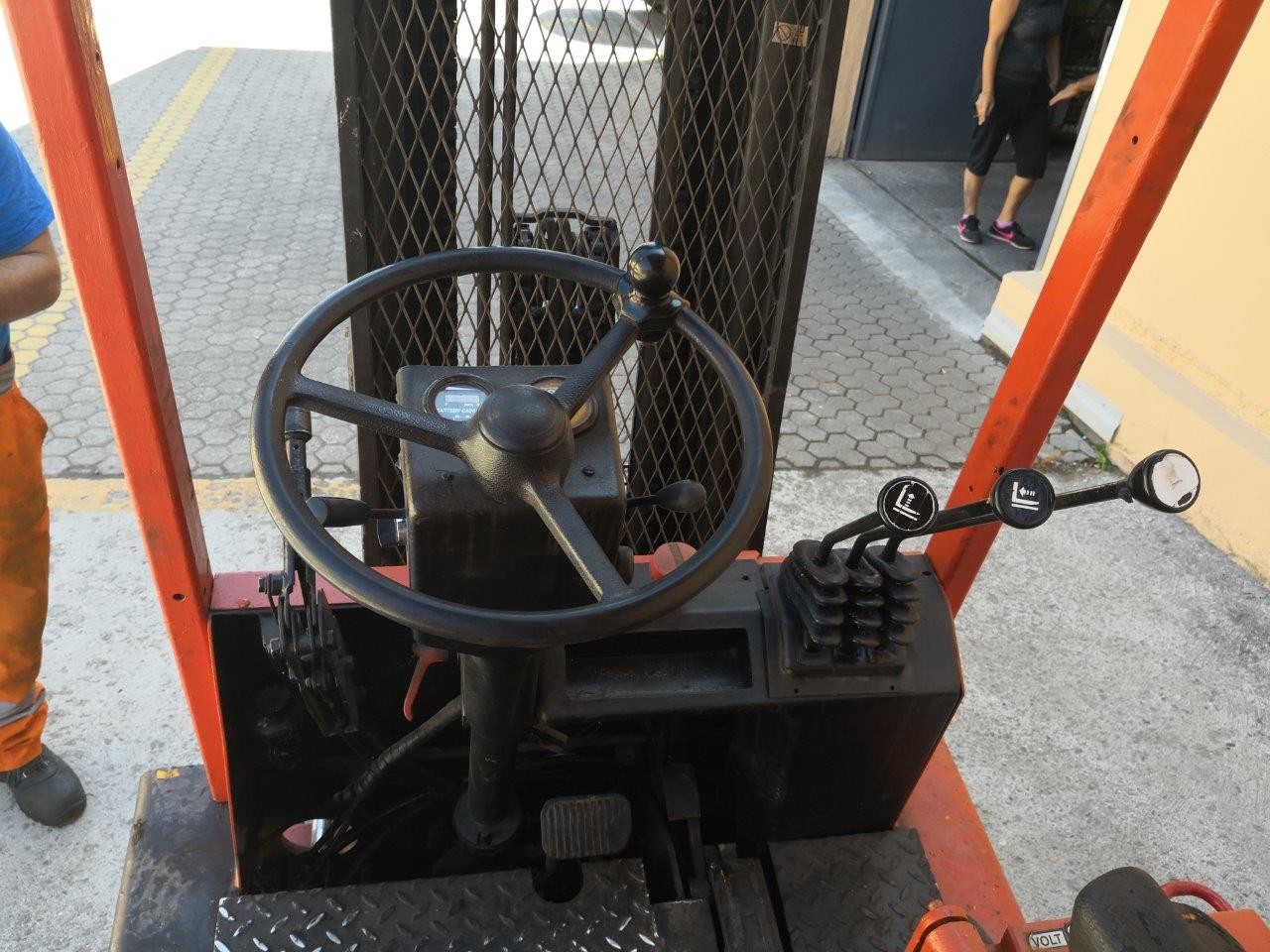

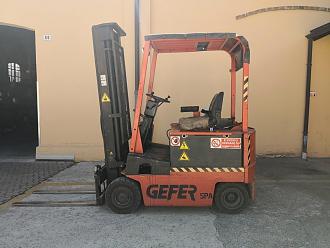

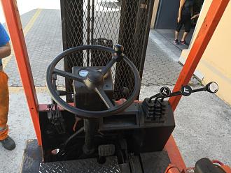

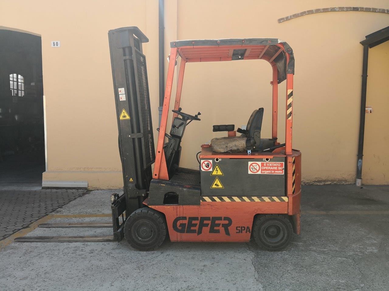

    ciao a tutti, sono nuovo del forum quindi scusatemi se dovessi non rispettare alcune regole (prometto che mi adeguerò nell'immediato).
    scrivo un nuovo argomento in quanto non mi sembra di aver trovato nulla di attinente.
    ho esigenza di identificare il costruttore ed il modello di un muletto elettrico a forche frontali di cui allego immagini rappresentative. Premetto che lo abbiamo rivoltato come un pedalino e non abbiamo ritrovato una benchè minima targa. C'è solo un arresto di emergenza con stampigliato il nome di jungheinrich ma a detta dei diretti interessati non sembrerebbe essere lui il costruttore del muletto.
    chi mi può dare un supporto? il muletto dovrebbe essere un 12 q.li (da prova di carico statica non solleva 15 q.li ma da 12 in giù).
    vi ringrazio in anticipo per tutti coloro che saranno in grado di aiutarmi
    un saluto, Mauro

  • jungh76
    • 21/01/2011
    • 386
    Ciao sembrerebbe un carer...............
    • Mirko75
      • 25/05/2008
      • 648
      Ciao, ti confermo che è un vecchio Jungheinrich, dovrebbe essere un 20ql ad occhio. Sicuramente è stato rimaneggiato, la pedaliera è una mouse Zapi e l'impianto elettronico di conseguenza. In origine montava GeneralElectric Ev100 per la trazione e sollevamento elettrico. Domattina cerco il modello, dovrei averlo in anagrafica di un cliente.

          • Andrew T.
            Moderatore Carrelli Elevatori
            • 22/02/2007
            • 951
            Buongiorno,
            trattasi di uno Jungheinrich EFG-V20 inizio anni 90.
            per essere precisi, questo modello veniva costruito dalla Yale
