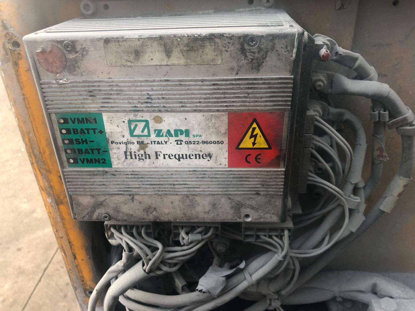

    Salve, una richiesta insolita.
    Su un carrello dell'OMG vecchissimo, un cliente mi chiede un timone. Il problema è che per interfacciarlo devo risalire al modello di chopper. Non ci sono dati, solo la foto. La mia domanda è questa: questo chopper ZAPI è un modello per motori a eccitazione serie o altro? Il timone che lo comanda è a potenziometro e micro meccanici, almeno degli anni 80. Grazie anticipate.
    ciao scusami vedo una targhetta adesiva l'impianto come vedo e un ZAPI H1 DN 24/150 come mi risulta sia eccitazione di serie ho eccitazione separata ..puoi montare una testa timone con potenziometro dopo ti che con una consol zapi fai l'acquisizione del segnale potenziometro ( non so se ha bisogno l'eeprom dedicata se ai bisogno ho il manuale ZAPI ciao Giuseppe
      Grazie. Se è un H1 allora dovrebbe essere proprio un eccitazione serie. E' importante questo aspetto, perchè nel caso il cliente non riuscisse a collegarlo, dovrei fornirgli anche un nuovo chopperino compatibile col motore. Intanto è fondamentale recuperare lo schema elettrico di questo chopper, in modo da interfacciarlo coi fili del timone. Spero davvero di trovare qualcosa in rete.
