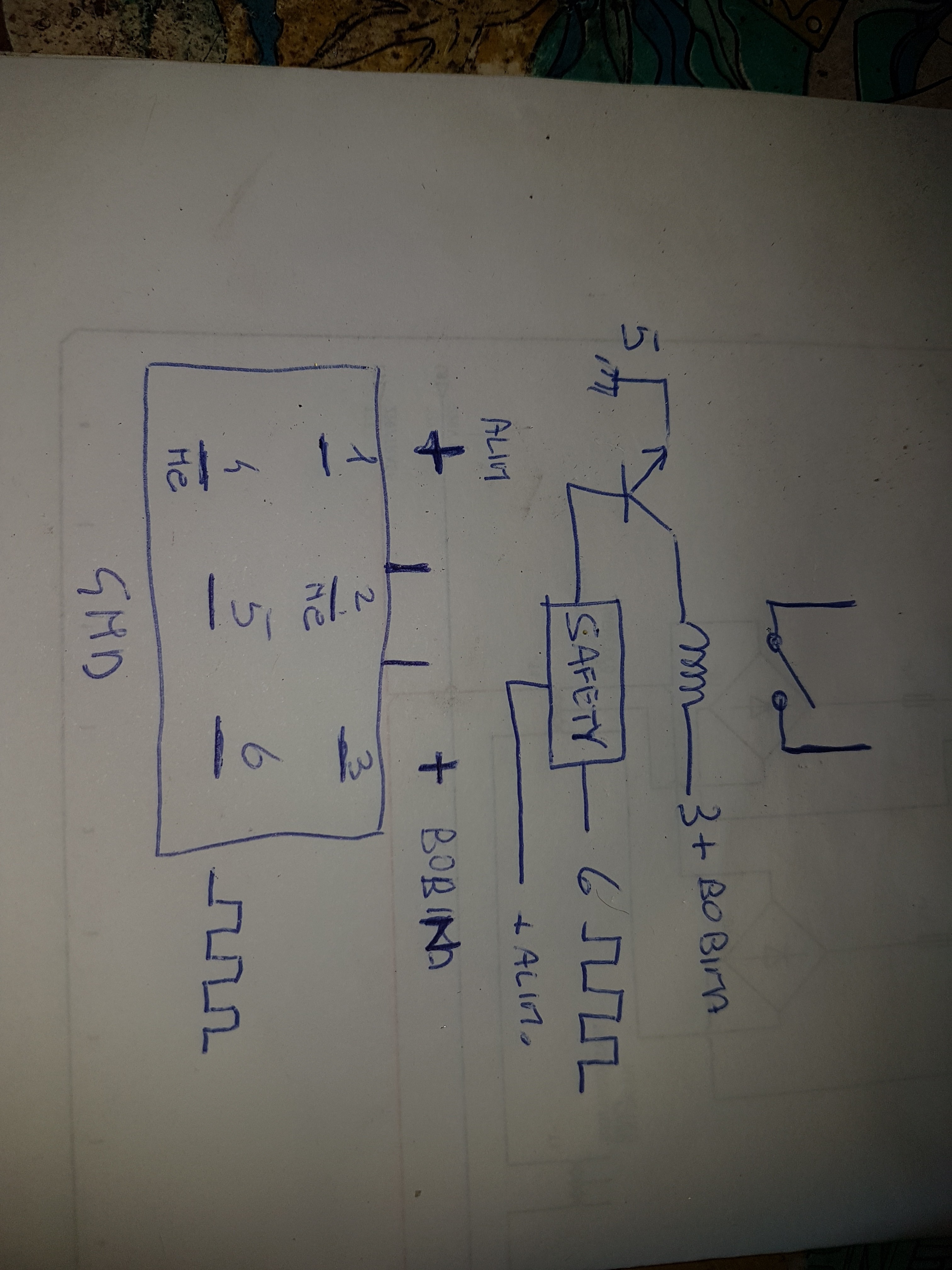

      Recentemente ho avuto a che fare con un escavatore Hitachi.
      Hanno cambiato il blocchetto di accensione scambiando dei fili.
      Per risolvere ho battuto l'impianto ed erano furi posto il filo che attiva l'alternatore ed
      il filo che attiva il motorino.
      Nel cablaggio c'è il dispositivo R11EA che risulta essere una sicurezza .
      Non trovando schemi di collegamento anche se venduto in molti posti ho rilevato il funzionamento.
      Questo dispositivo testa l'esistenza di una oscillazione sul piedino indicato.
      Se la frequenza è superiore a circa 150 Hz toglie la continità sul relè ed interrompe il filo di innesco motorino.
      Quando il motore parte in automatico il motorino si diseccita anche se la chiave è in posizione di avviamentoClicca sull'immagine per ingrandirla

      Inoltre non consente di riattivare il motorino sino che la frequenza è al d sotto do 30 40 Hz (praticamente motore fermo)
      Sarà una banalità ma se ti serve ho questa informazione.
      Come puoi farmelo avere .Grazie mille
