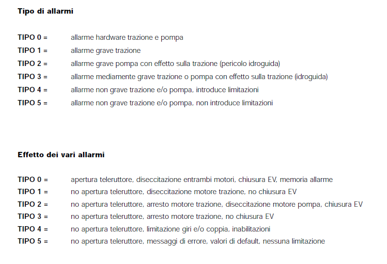

    all. 36 = encoder pompa guasto (guasto elettrico o di lettura) tipo 2
    TIPO 2 = allarme grave pompa con effetto sulla trazione (pericolo idroguida)
    TIPO 2 = no apertura teleruttore, arresto motore trazione, diseccitazione motore pompa, chiusura EV

      Scusa, cosa sifgnifica "TIPO 2" ?
      Ti riferisci ad un ulteriore indicazione che dovrebbe comparire sul cruscotto?
      I definitiva si puo sostituire l'encoder a colpo sicuro o esiste la possibilità di altre cause ?

        Click image for larger version  Name:	Fase1.png Views:	8 Size:	71,6 KB ID:	1288522
