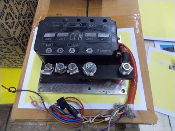

    Salve, gentilmente qualcuno potrebbe darmi qualche informazione tecnica sul chopper in foto? Precisamente Convertitore statico CEM di tipo SIC 250A 24VDC

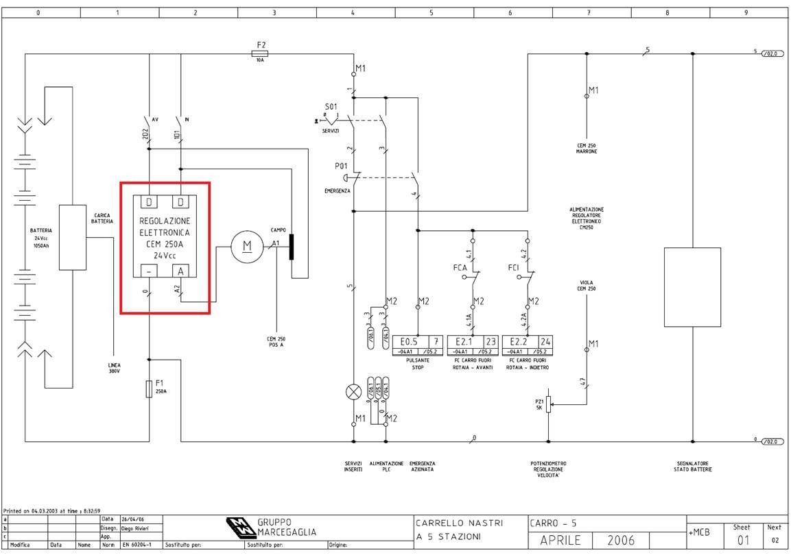

    Dallo schema parrebbe per motore ad eccitazione serie. Aggiungerei che i 2 contatti dei relè (interni ????) sembrano semplici, e quindi per un motore a 3 cavi, e non 4.
    Strano poi che lo schema sembra indicare una batteria da 1000a/h per un chopper così piccolo.

    Trovato. E' un motore eccitazione serie a 3 morsetti+il quarto non utilizzato.
