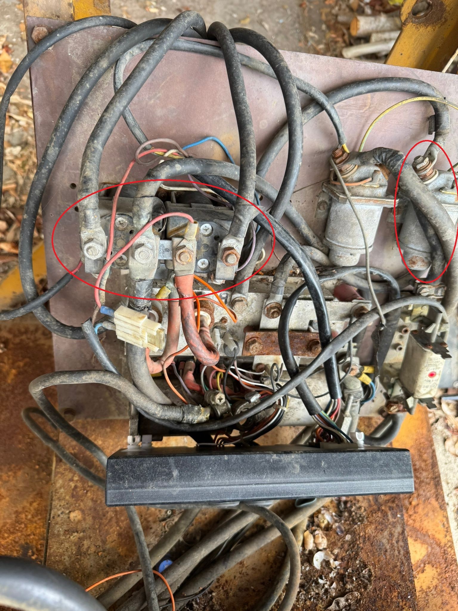

        ecco le immagini promesse, ringrazio per l'aiuto che sta cercando di darmi

          Salve, non riesco a capire il Marchio. Ma il contrappeso dietro lo ha levato lei?
          Non ha un marchio impresso? Sulla scheda il led Diagnostic fà qualche lampeggio?
            Sì il contrappeso l’ho tolto per riuscire a caricarlo e non ha marchi ma solo un adesivo donnini

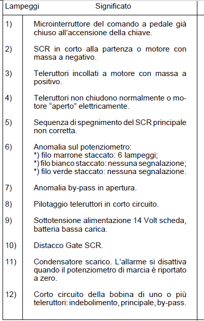

              OK, deve contare i lampeggi. Il numero dovrebbe indicare il guasto o errore.
              Quanti ne fà?

                  Salve
                  4 lampeggi in marcia avanti
                  8 lampeggi in retromarcia
                  grazie
                    Salve, se guarda la tabella inserita da Tiodo, penso che
                    possa cercare di individuare la causa. TELERUTTORI ?
