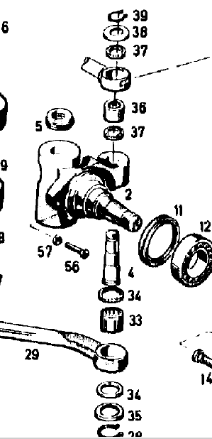

    Salve, ho un Linde H15D che perde fluido idraulico dalla guarnizione della pompa del servosterzo. Devo smontarla per ripararla.
    Il problema è che non riesco a smontarla a causa dell'assale che si vede nelle foto. Ho provato a usare un martinetto idraulico da 6 tonnellate dopo aver rimosso gli anelli elastici a entrambe le estremità, ma non si muove. Qualcuno può aiutarmi? Grazie.
    Salve, secondo me,
    il perno ha 3 diametri, deve uscire da sotto.
    the pin has 3 diameters, it must come out from underneath.​
      Grazie mille per il tuo aiuto.
      Ho alcune domande. L'asse in quel diagramma sembra essere conico; la parte superiore sembra più stretta di quella inferiore. Tuttavia, sul mio carrello elevatore, almeno le estremità superiore e inferiore hanno le stesse dimensioni. Ad ogni modo, ho provato a usare un martinetto idraulico da 6 tonnellate dall'alto, ma l'asse non esce comunque. Ho controllato se ci fosse un perno che interferisse con il suo movimento, ma non ho visto alcun perno che ne impedisse l'uscita.​
