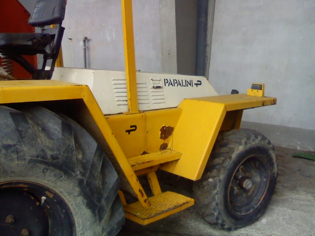

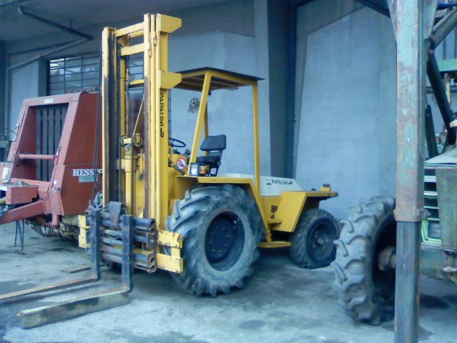

      come promesso posto le foto del carrello elevatore
        Quoto in pieno OME per quanto riguarda il nome, nella zona si associavano i carrelli al venditore...... altri tempi.
        Per quanto riguarda quanto di tuo interesse, questo non è niente di più che un vecchio trattore girato con una colonna da muletto; motore interessante con buona reperibilità di ricambi.....ma 50 quintali di portata.... mi sembrano troppi....o meglio, faccio una precisazione che un conto è che riesca a sollevarli , un'altro che sia certificato per farlo.

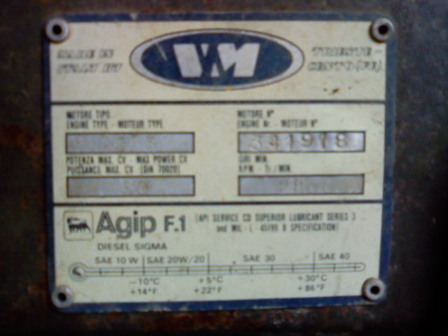

          me lo vende un ex rivenditore che deve vendere le rimanebze che gli sono rimasti e mi ha detto che l'unica cosa che deve rifare sono i freni e la batteria
          una precisazione: lui mi ha detto che ha 50 quintali di portata, però non c'è nessuna targhetta con matricola o modello (solo quella del motore) e si vede che è stato riverniciato una volta.
          in più quali documenti mi dovrebbe rilasciare e quali normatve deve soddisfare (sicurezza, allarmi, cinture, ecc...) per essere a norma?

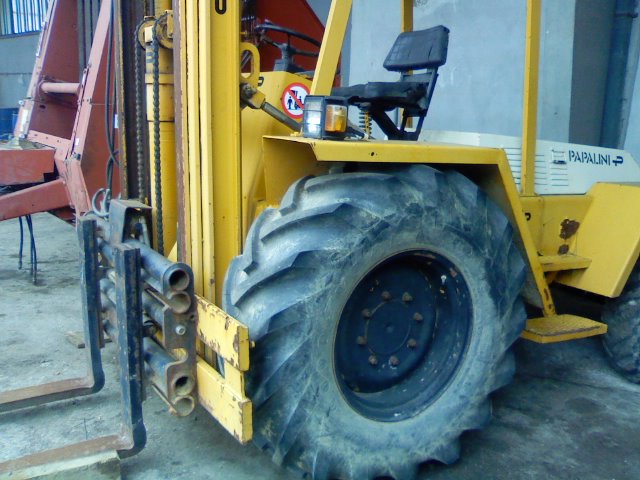

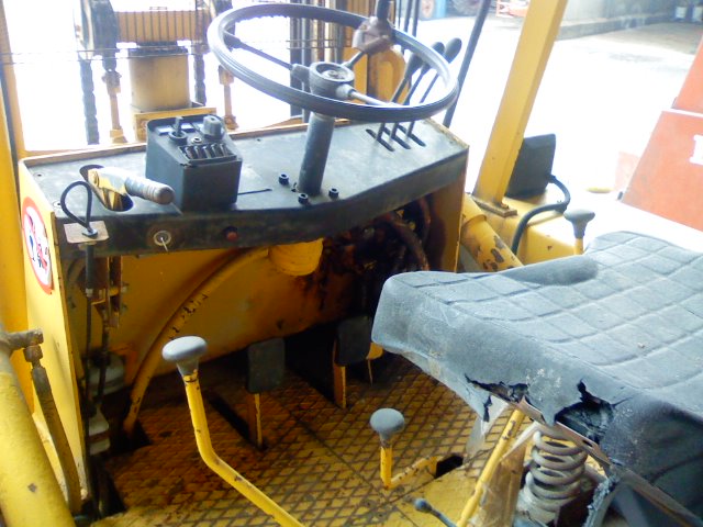

            sono tornato a vedere il carrello con un amico che li ripara ed il responso è stato questo:
            freni non funzionanti (credo dipenda dalla pompa), alternatore non gira (l'ho messo in moto a traino), la batteria è da cambiare, va fatto qualche adeguamento per la sicurezza (vetro, cinture, guardare i fari e cicalino), le forche davanti si possono solo allargare e stringere idraulicamente, scorrono su guide antifrizione che vanno rifatte ed una è bloccata, i cuscinetti degli sfili (ne ha tre quindi alza molto) e le guide vanno riguardati perchè c'è un pò di gioco.
            il motore è vm 3 cilindri 60 cv (un colpo in moto) cambio e differenziali hurt che mi dicono essere buono anche come reperibilità di ricambi, portata 30 qt.
            prezzo sempre sui 6000, non è un pò troppo?
