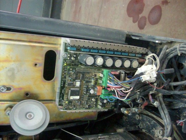

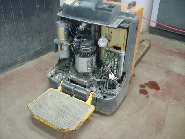

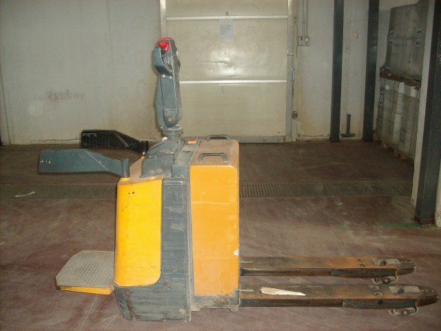

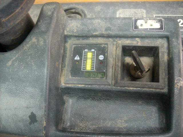

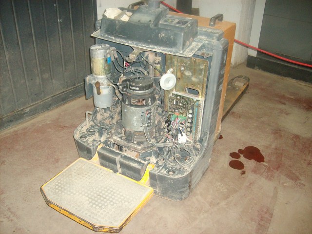

                                            dunque il modello ere 20 in riferimento è del 2002. Vi allego le foto della scheda e del carrello.

                                                    L'impianto è il modello MP1510, corrente continua.
                                                    Testa in continuità il cavo timone, verifica che la spinetta del cavo che si aggancia sull'interfaccia sia inserita bene, verifiva che le altre spinette verdi sull'interfaccia facciano un buon contatto, la cosa migliore sarebbe scambiare l'impianto con un altro carrello.
